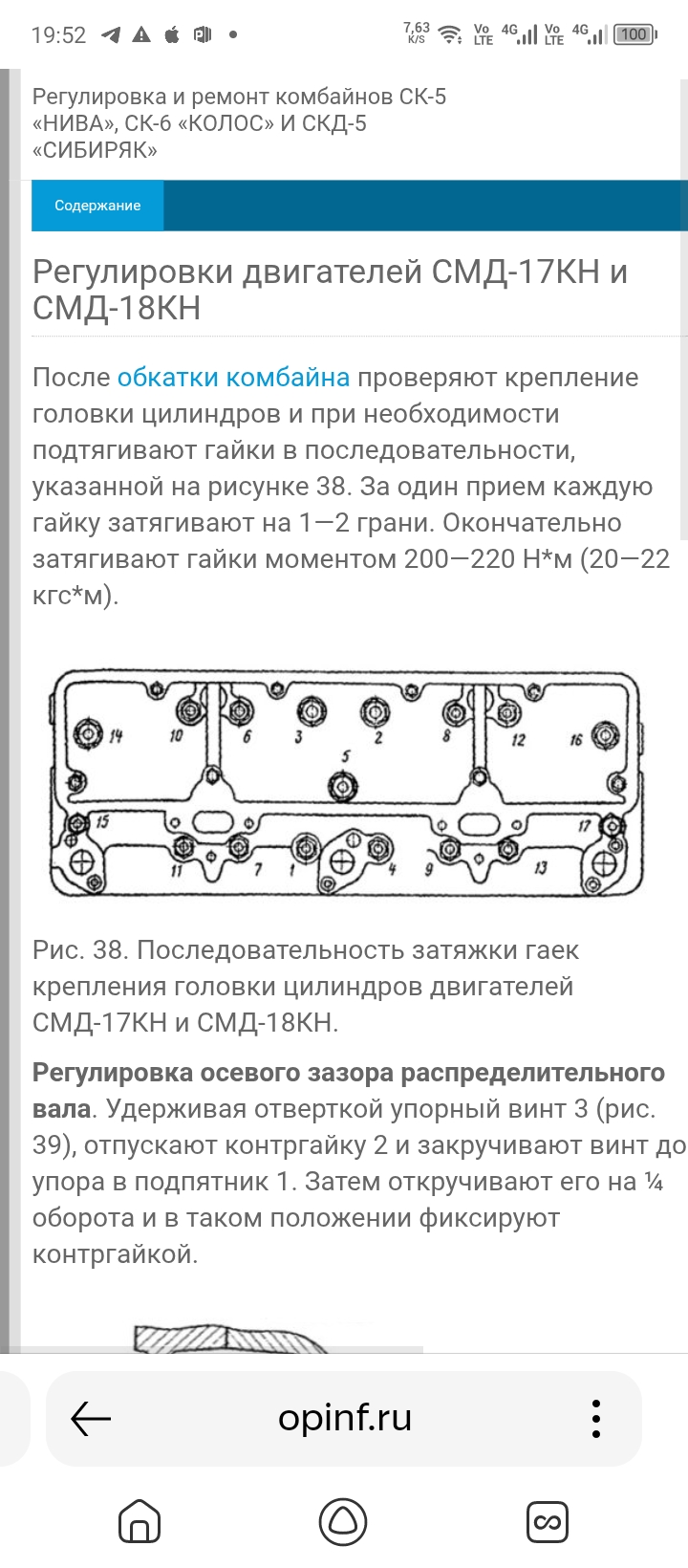

Здарова му или!,.Давност сюда не писал у меня нужна помоч- прегоряла прокладка гбц СМД22,заменить у меня не проблем а вот сколько затягивать и в калий порядке в инете не найдеш Так что просьба к Златков и у кому маниак по СМД- подскажете.Заранее спасибо!
ggk
Аватар пользователя ggk
: кузбасс
25.10.2014 - 21:10
: 115
Нашел в интернете.
тарикат пишет:
: 23316
ggk пишет:
Нашел в интернете.
тарикат пишет:
Нет столько гаек на смд 14-22...
