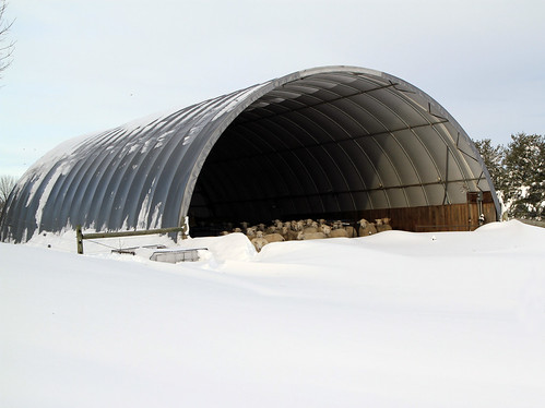

И на досуге посмотрите - выбор есть sheep barn это с андроида а если по другому, sheep barn в поиск гугла и - картинки.

отсюда sheep barns in canada
