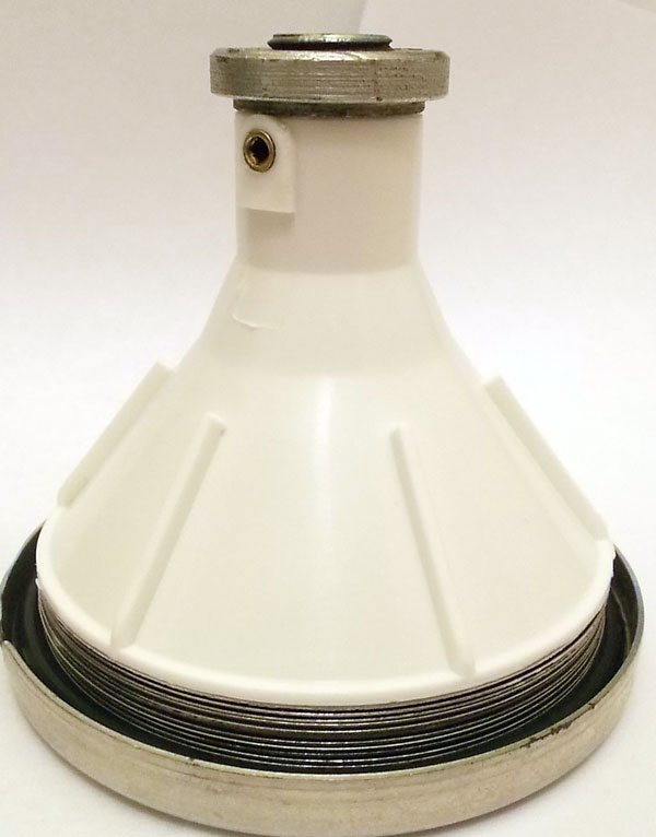

И так хотелось бы все-же ясности
то-что я понял из разрозненных источников
1) молоко греем до 36-40 градусов

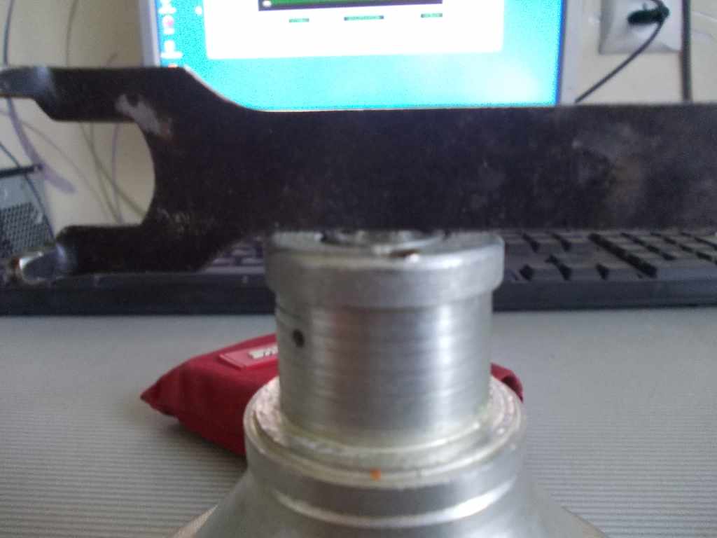

2) при сборке головки сепаратора гайку закручиваем вровень с трубкой(основанием)
Как правильно закрутить гайку головки сепаратора
3) При первой сборке настраиваем высоту "четырехгранника" относительно верхней "сливкочной" тарелки-сборника (регулируем путем вращения винта с контрагайкой на дне сепаратора
а вот дальше все сумбурно
1 и 2
1 и 2
4
выше говорилось что крутим по часовой "четырехгранник" (отмечен цифрой 4)
получаем более густые, крутим против более жидкие
при этом где-то в сети я вычитал что обрат всегда обезжиренный т.е "четырехгранником" регулируем количество обрата в сливках
тогда получается с точностью до наоборот, что собственно в своих эксперементах я и получил, т
Прав ли я ?
что "четырехгранником" мы регулируем количество обрата которые попадают в сливки именно поэтому когда мы закручиваем его увеличивается щель (цифра 5 на картинках) и по желобку (обозначен цифрой 2) через отверстие (цифра 1)
какое-то количество обрата попадает в в сливковый сборник
или я не прав ?

Количество обрата в сливках регулируется установкой барабана по высоте. Если барабан высоко то обрат из щели под регулировочным винтом попадает в приемник сливок. Если барабан низко то сливки выходя из регулировочного винта попадают в приемник обрата.
: Х. Пичугин, Ростовская обл.
29.06.2011 - 15:20
: 1221
А обрат ну никак не может вытекать через регулировочное отверстие cry Гайку затягиваем не вровень с трубкой, а от души чтобы плотно стянуть пакет тарелок.

Саша Я пишет:
я и не говорил что обрат из этого отверстия поступает, а говорил что оно поступает
из отверстия 1
а зачем тогда отверстие 1 и фаска 2

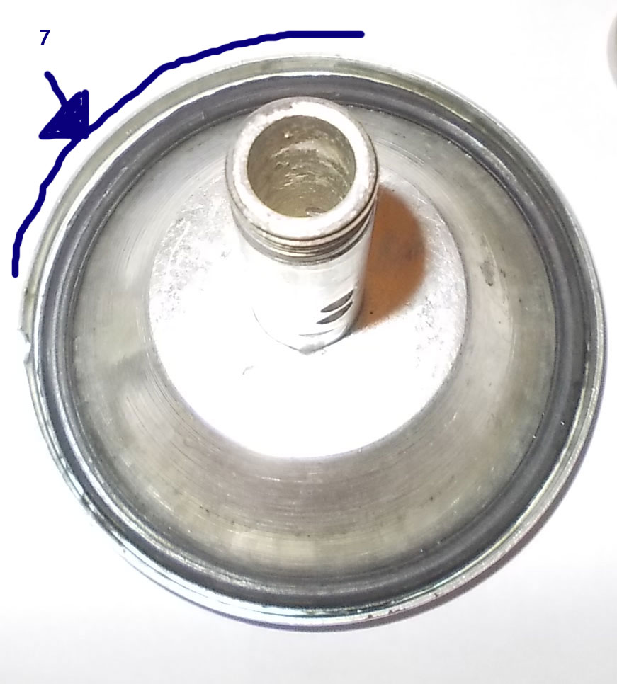

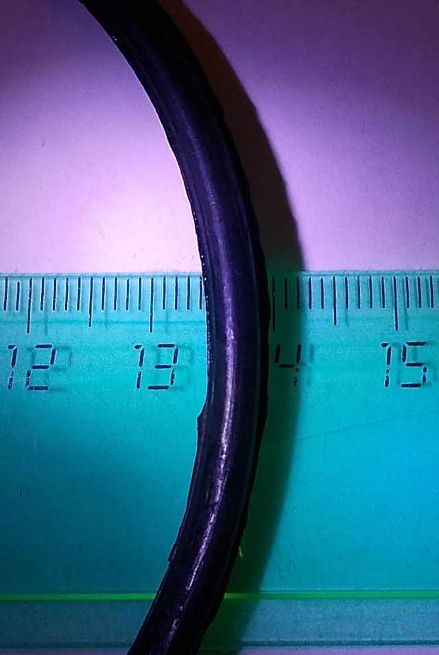

Может быть у меня слишком не правильное уплотнительное кольцо?
толстое ?
толщина кольца
или может быть меньше диаметра чем надо? так как оно как бы чуть меньше диметра
щель хорошо видно на фото
размер кольца
так как если я пытаюсь закрутить в "холостую" то гайка закручивается сильней
на сколько сильно закручивать гайку ?
а если ставлю корпус (который получается опирается в кольцо) то закручивая со всей дури получаю
на сколько закручивать гайку
вот как сейчас у меня вкручен(выкручен) "четырехгранник" - 4
четырехгранник 4
