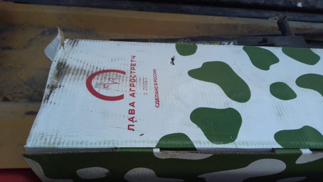

Доброго. Человек не видел российскую плёнку просто. Вот эта российская. Могу коробку сфотографировать, если надо.

Нет не видел. Но очень интересно. Скорее всего китайская , а коробка российская, впрочем как обычно. НЕ ВЕРЮ.

04.02.2012 - 06:05
: 3639
вот
