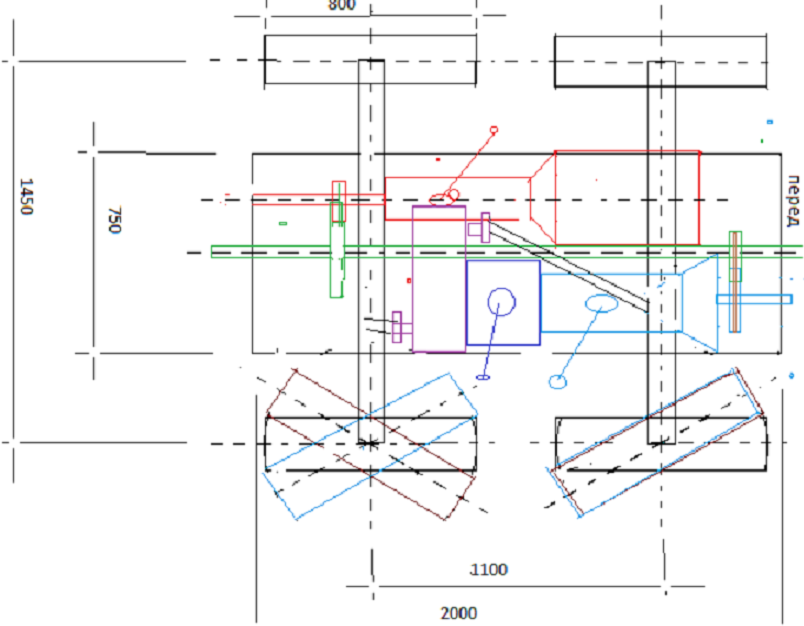

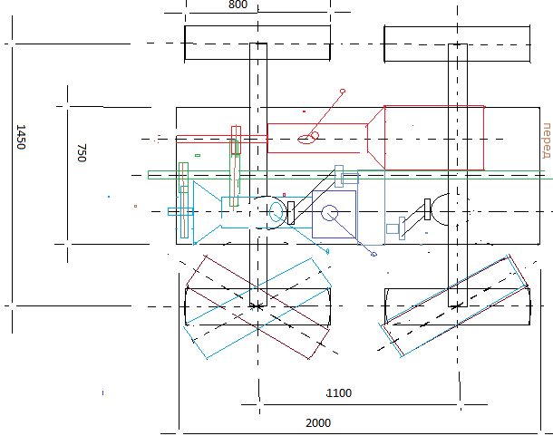

Андрей спасибо за науку. Кажется получилось. Примерно выдержаны размеры агрегатов, колес, рамы. Расположение второго ряда коробок:

От задка к передку
От передка к задку
Что скажете по компановке? С уважением АБВ.
Как думаете, насколько допустима и жизненна предполагаемая мною компановка узлов трансмиссии, (по ходу, с левой стороны от центра ВАЗовский 3-ый двигатель со сцеплением и КПП 5-и ступкой, с концевика КПП цепная понижающая на продольный вал по середине, в низу рамы, который будет и валом отбора мощности, с концевиками спереди и сзади. От центрального вала цепная передача на расположенный левее от центра маховик сцепления ВАЗовской 4-х ступенчатой КПП + КПП УАЗ с раздаткой, отнеё карданы к переднему и заднему мостам), в предполагаемых размерах миника: ширина по центрам-1450, длинна-1750, база-900-950

Цепь конечно шумновата и недолговечна, еще есть связь между шагом цепи и максимальными оборотами ведущей звездочки. Если цепную передачу поставить между первой и второй кпп и использовать на первой четвертую и пятую передачу при оборотах двс не более 3000 то максимум что там можно поставить то это шаг 15,875( по памяти, если не так то поправят).Наверное слабовата будет, хотя ведь есть и двухрядные цепи.
Вроде как предпочтительнее верхняя схема. Для колеи 1450 база коротковата и ее можно немного увеличить. Если увеличить то вместо двух цепей можно поставить одну общую на обе кпп и вом, можно соединить цепью только кпп, а вом на зад вывести валом с муфтой напрямую со вторичного вала первой кпп а уже от заднего вом цепью или редуктором на перед( основная мощность всетаки нужна сзади а не спереди). В трансмиссии получается только одна цепь. Хреново только что основным ведущим мостом получается передний.

Сейчас прикинул что у Вас получается по скорости при передаточном в цепи 1 к 2, в принципе выше второй на первой кпп и не понадобится, а это не более 1500 об/мин на выходе из кпп. Цепь можно и помощней поставить.
