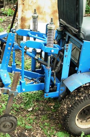

петр 21][quote=Луганчанин пишет:
генка пишет:
Добрый вечер.Сегодня заводил миник заводится хорошо но не работает третий цилиндр искра есть пальцем зажимаю компрессия есть свеча сырая но не работает и всё может кто знает в чём причина.И ещё надыбал два гидроцилиндра длина 50 см надпись Ц 40х250-11 87 11 цена по сто рублей штука пойдут ли они на навеску.
день добрый а двигатель от чего стоит ?ну пальцем компресию не замеришь там нужен компресметр так как разница один атмосвер влияет на работу мотора если свеча мокрая то надо 1 замер компресии 2 поробывать заменить свечи местами посмотреть не откажет ли другой цилиндр .замерить сопротивление проводов и так же поменять местами можно .если мотор карбюраторный посмотреть крышку трамблера и почистить контакты .насчет гидроцилинров почему бы и нет .мне б так кто нибуть продал цилиндры за сто рублей
Вот у меня на "душе" стоят.
