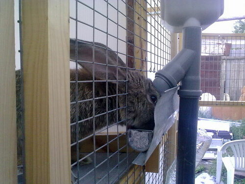

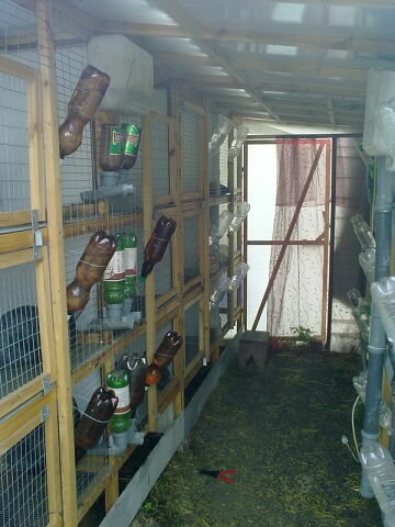

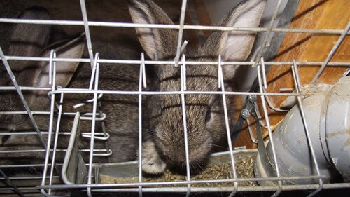

ничего у меня не сыпется...

Славик так как у тебя хорошо. Но я сделал и кормушки и поилки на дверке. Когда открываешь - плюх. С верху вниз какаха!
