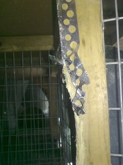

Славик в отличии от моих фото у тебя не видать ни одного шурупа ни скобы а у меня чкркз одну дырку скоба прибита так что может и удержатся.по крайней мере уже пять дней нигде ничего не заметно все пока на месте.единственное пришлось доделывать поилку утром встал а кролы через поилку в соседней клетке оказались хорошо что самцы и самки на разных ярусах были а то бы разврат устроили.
я нашел прочный и бесплатный вариант)))) в местах где продают стекло, бесплатно беру металическую шинку, им все равно выкидывать, этой шинкой затянуты упаковки со стеклом, толще чем 0,5(точно не замерял)
еще варианттакой шинкой упаковывают кровельный металлпрофиль мне сегодня такой доставили и пачка листов была упаковна такой шинкой.
