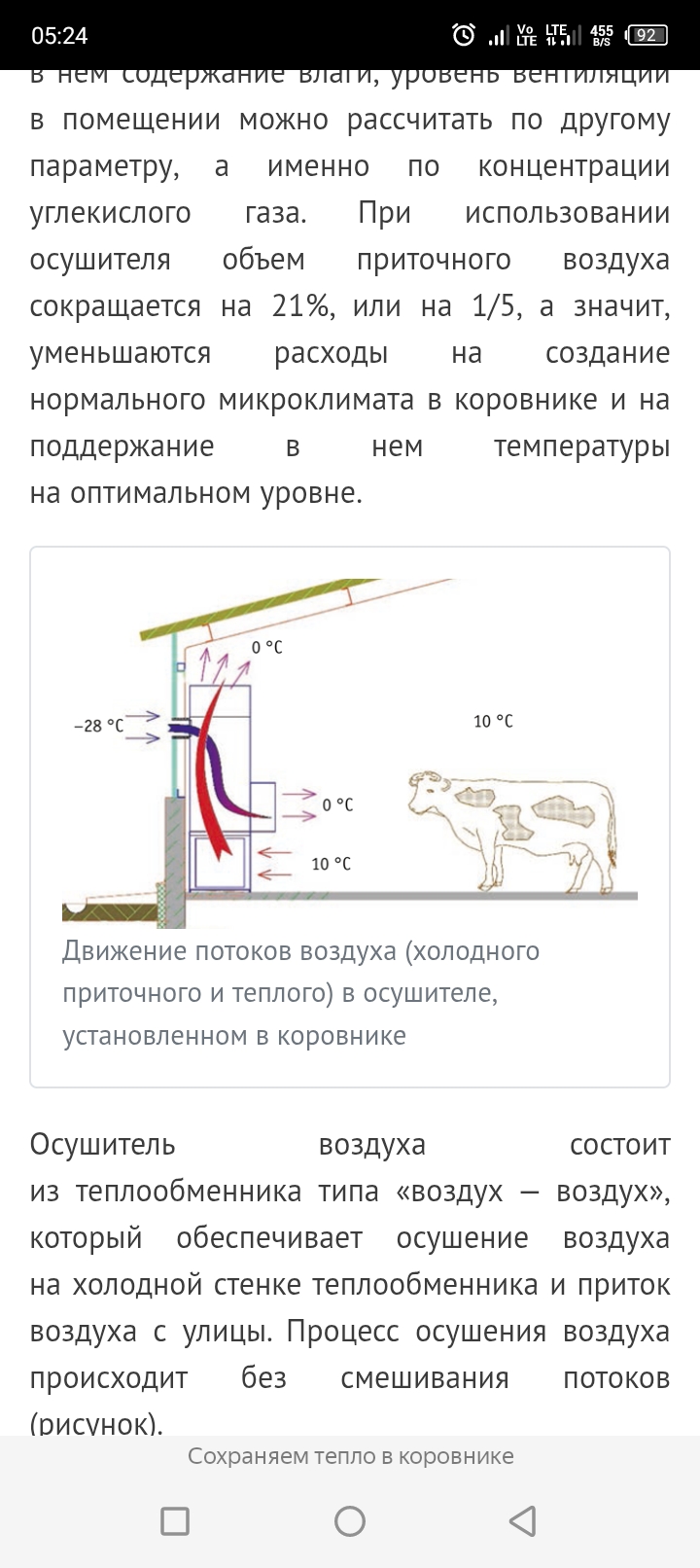

22.02.2012 - 17:18
: 143
Вот что по этой теме.
