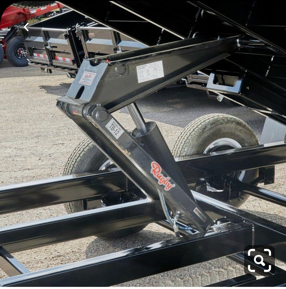

Товарищи, здравствуйте!
Есть тема про самосвальные прицепы на задней балке от ВАЗ 08-...
Мне посмотреть бы как устроено подъемное приспособление.
Как то встречал подъем кузова с цилиндром с коротким штоком и подъёмником в виде ножнец
: Южный Урал . Башкортостан

Александр 1985 пишет:
балка то на машине лопается...
проще к ступицам трубу приварить и через рессоры или непосредственно жёстко к раме.
К балке приваривается А-образное дышло, а гидроцилиндр с "ножницами" упираются в само дышло.
Тоже хотел делать подъем типа этого. Но потом поставил цилиндр подъема жатки от комбайна "Нива", односторонний, поднимает нормально. Тонну песка на средних оборотах.
Я думал делать подобное. Но! Сразу с подрамником нормальным, а схема подъёма по моему была на газ сааз 52. Балка от тазика выдержит. Рессоры нах не нужны. Не для трассы, а для говна.
