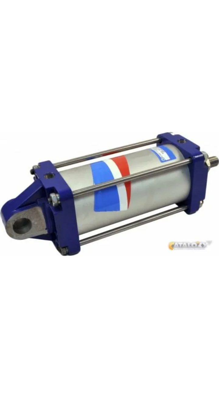

Maksat пишет:
Есть такие пневмоцилидры в продаже, разных диаметров штока, длины и грузоподъёмность какую надо. На вряд ли такие места больше займут, чем гидроцилиндр
А одинаковые рабочие давления чем создавать? Для гидравлики 150 атм это норма (любой НШ выдаст), а для пневматики чем создавать такие давления? Если же будут разные давления, то при тех же габаритах, усилия с цилиндров будут разные.
Ну и второй момент, я бы точно не хотел бы работать с пневматикой при давлении 150 атм... не дай бог рванет что то, это будет уже взрыв. Жидкость то просто пшикнет, а газ разнесет все в округе.
Полно видео что происходит когда рвутся шины, или когда поврежденные баллоны с сжатым газом летают... и там далеко не 150 атм. Опасно!

cccv13 пишет:
Maksat пишет:
Это сообщение будет удалено автоматически 16-11-2025 в 15:22:18
Рабочая площадь манжеты гидроцилиндра и пневмо камеры совсем разная. И не нужно давить 150 атмосфер. Пневмо подушки полуприцепов качают по 6-7 очков. А везут на них по 70 тонн. Вы путаете.

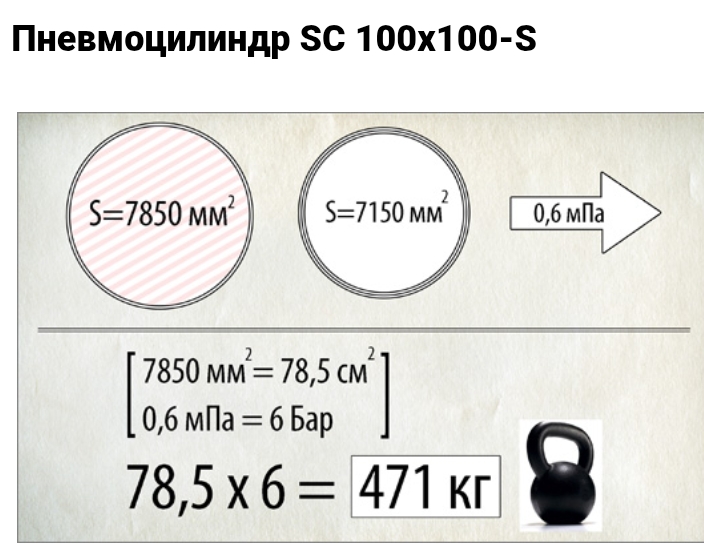

Возможность цилиндра, по передаче количества энергии за один ход, выражается в площади его поршня умноженного на
ход штока и умноженного на давление.
Сравнивайте. Умножайте. Считайте.

Усилие на штоке при 6 бар в пневматике : 78,5 х 6 = 471 кг. Можно решить и обратную задачу.
В гидравлике при 150 бар для этого же потребуется поршень плошадью 471 : 150 = 3,14 см2. (Такой цилиндр то не найти даже.)
Но суть не в этом. Из за разницы рабочих давлений, для получения одинакого усилия точке приложения потребуются пневоцилиндры большей площади на разницу давлений. И от этого ни куда не деться придеться увеличивать габариты. Если это устраивает и этого достаточно, то можно и делать.

cccv13 пишет:
Это сообщение будет удалено автоматически 16-11-2025 в 19:49:03
Опять не то. Нужно считать, сколько работы сделает цилиндр, за один ход штока.
