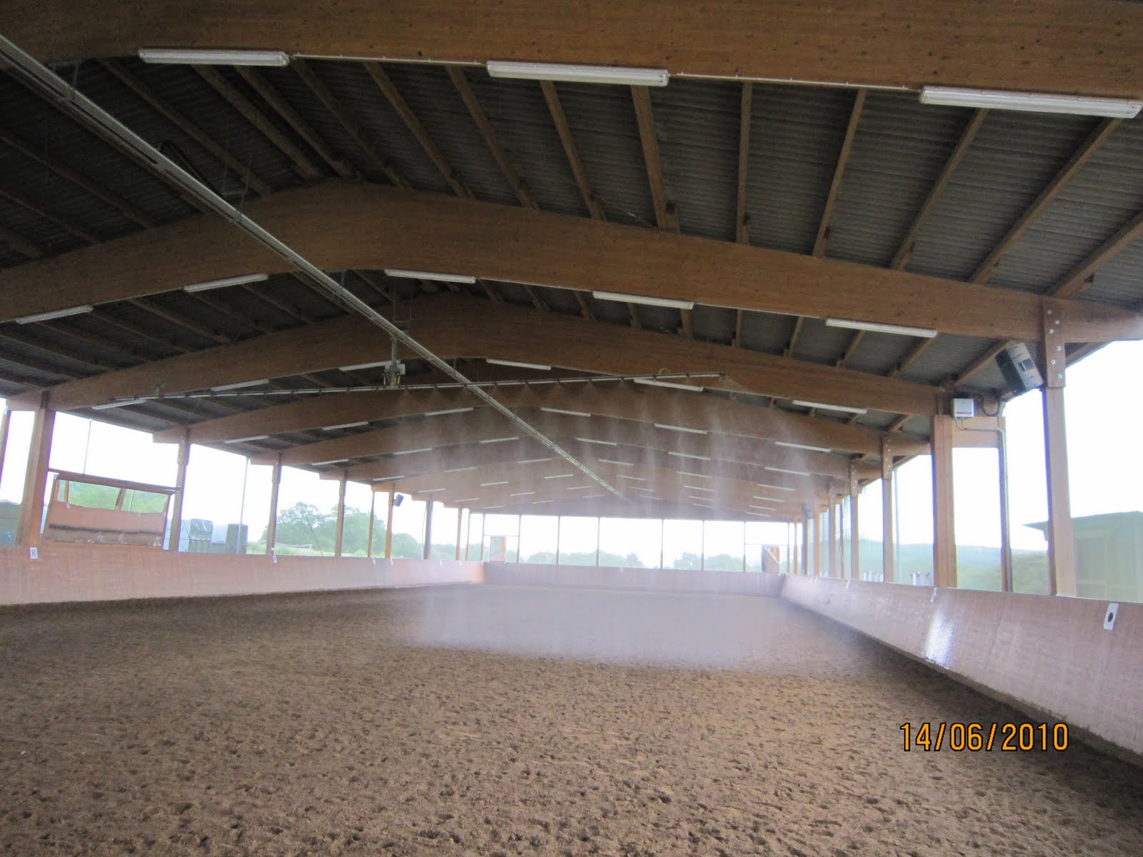

Выглядит это примерно так.
Здесь иммунитет хороший да и влага как туман-может это и выход.Летом когда изморось у коров аппетит зверский.Именно в такую погоду чаще всего объедаются бобовыми,но когнда дождь усиливается могут полдня сгорбившись простоять.
Хорошая идея. Воду нужно распылять и будет прохлада. И коровы не заболеют
Когда влажность низкая очень хорошо,но у нас бывает +35(перед грозой и 42 может быть) и влажнось на улице под 90.

Я правильно понимаю, что данная технология применяется при круглогодичном стойловом содержании?
Как думаете Возможен ли такой вариант при привязном содержании?
Все будет зависеть от конструкции коровника. В ролике беспривязное содержание и в коровнике отсутствуют стены. У меня привязное содержание, но в летний период стен тоже нет. В помещении со стенами эту технологию будет использовать сложно, так как нужно будет отводить большое количество теплого и влажного воздуха.
Это каким образом? Что то вроде штор, о которых я писал?
А есть какая то взаимосвязь между количеством теплого воздуха и способом содержания? При беспривязном я так понимаю на себя часть влаги забирает подстилка? При привязном содержании подстилка не используется?
Примерно
