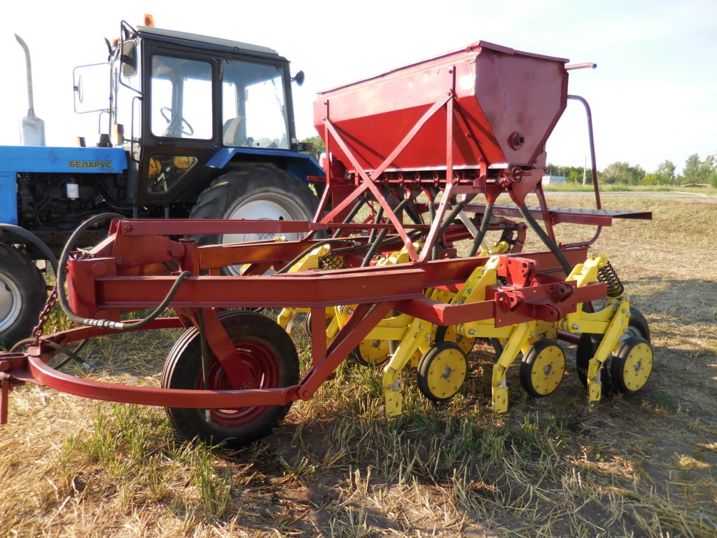

Я ещё не выехал, с дня на день в поле)
Вы что сеялку т150 тас вит собрались?
Да, собрался. А что тут? Другого варианта нет пока
Так а мтз что у вас нету? 8 рядов как раз для мтз то что надо!!!
Единственное скажу минус будет в том что приводные колёса на краях сеялки, когда край поля сеять будите или бугорок какой-то !!!

Rusik.A пишет:
Isbor пишет:
Мтз у нас есть но они под опрыскивателями, и ещё другими работами заняты, да и тяжеловата она для него... приводные Колеса по краям, да это минус, но за счёт хода высевающий думаю проблем быть не должно, сегодня уже сеяли, режет хорошо, заделка супер по стерне ячменя. Одну ошибку допустил в семяпроводе, устраняю... из-за длинного заднего чистика забивает семяпровод сотвременем и перестаёт вкладывать в борозду семя, оно накапливается в семяпроводе пока датчик не покажет. Решу и будет норм. Гильотину пришлось вымелить так как если глубоко режет, подрывает почву. А такие целом очень доволен результатом.

Isbor пишет:
А по колее трактора?
06.10.2017 - 19:28
: 74
fgrubin пишет:
Isbor пишет:
По колее трактора пришлось поджать пружину гильотины и секции, так получилось что одна секция идёт по середине правого следа, по левому идёт почти не попадает. В целом тактов не сильно топчет, я думал будет хуже.

Ну вот эпопея с сеялкой окончена... дальнейшая эксплуатация покажет слабые места... видео как и просили полгода назад
