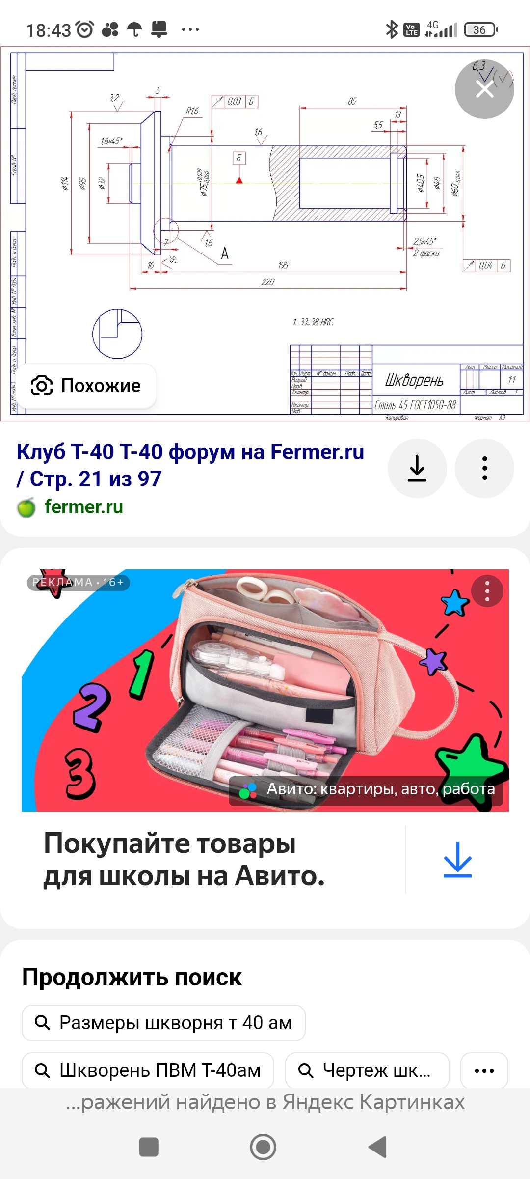

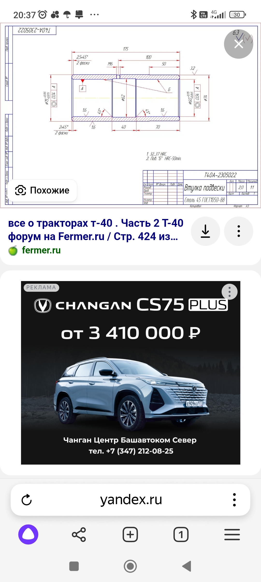

Всем привет ,с Наступающим .Кто может подсказать внутренние размеры стакана и внешние шкворня подвеска пвм т-40? подвеска с пружинами..
Пойдет такой чертеж?
А такое устроит?
Спасибо ,годится
