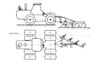

"Установка сдвоенных шин приводит к необходимости большего смещения навесного устройства (которое вызовет увеличение разворачивающего момента) либо движения трактора так, что одно колесо из пары правого борта движется по непаханому полю, а второе – по вспаханной борозде (рис. 2)."
https://fermer.ru/tossl.php?url=http://www.rusnauka.com/8_NND_2010/Agricole/60388.doc.files/image133.jpg
Здесь про сдвоенные колёса, но, в принципе, и с шинами низкого давления примерно тот же результат будет:
http://www.rusnauka.com/8_NND_2010/Agricole/60388.doc.htm
