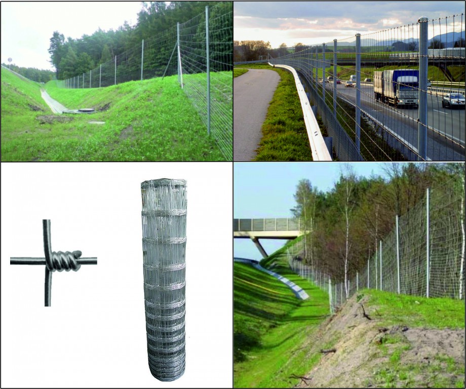

это совершенно не альтернатива пластиковой сетке внутри пастбища, или на стерню их загнать - там требуется переконфигурация легкая и убирать для покоса/сева/обслуживания пастбища/поля.
а по периметру "на стационаре" - за сельхозсетку (по25 или 35е/рулон 50м вроде стоит), ставить гораздо легче рябицы. Приученные к эл.сетке овцы и за нее не выходили.
