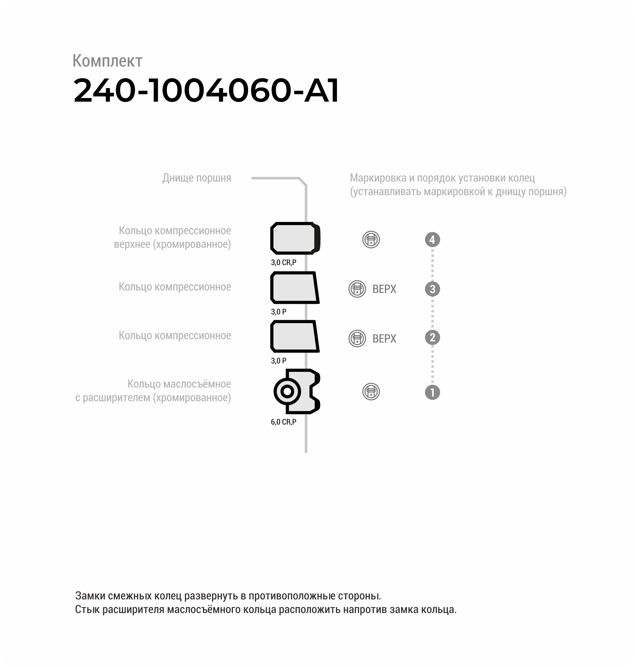

После замены поршневой группы и новых гильз, +были заменены новые клапана , все собрал завел . Поработал мин 15 - 20 и начало масло в выпускной коллектор выкидывать ♂️
На след день он часа 4 работал все равно проблема не ушла.
Что может быть?
Кольца ставил по 180* все по инструкции.
Что может быть какие есть причины?
Не правильно кольца поставил. Конус в другую сторону.
Ставил кольца по инструкции на упаковке «надпись ТОР вверх» . А теперь смотрю в Гугле там пишут что нужно надписью вниз ♂️ хз.
Как правильно?
я конечно не знаю какая у вас поршневая , но вот инструкция на костромскую поршневую..
исходя из этого возникает ряд вопросов, чем сжимали кольца при установке, не забивали ли поршня при их монтаже, гбц когда ремонтировали, направляющие новые ставили, сальники клапанов установлены, поршня я как понимаю старые?
Собрал и в поле под нагрузку.дизеля не любят просто так работать.
