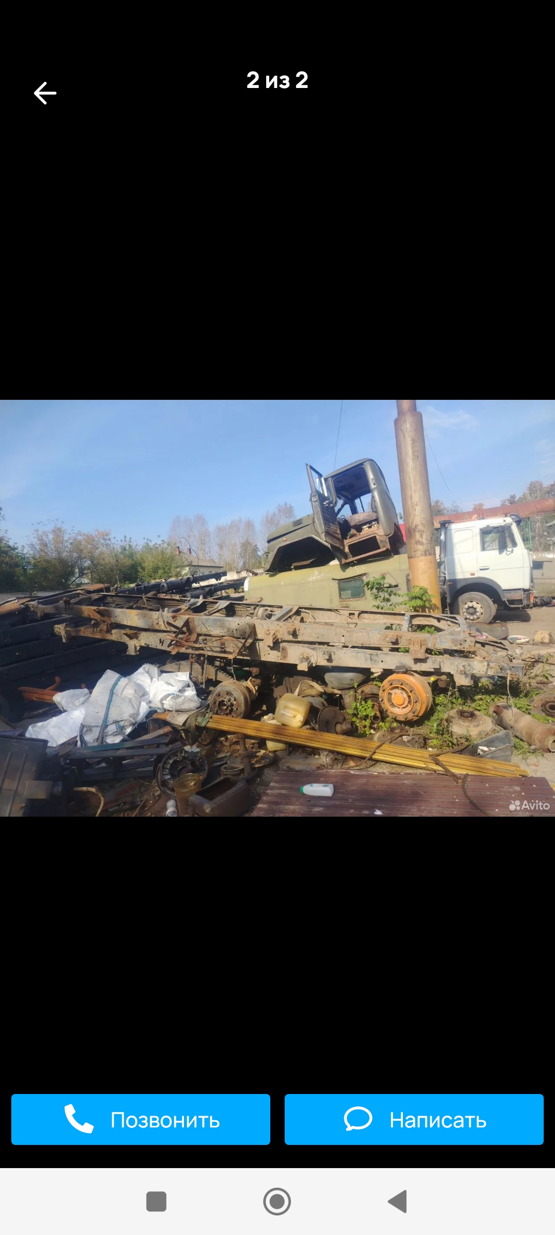

Наконец-то всплыло объявление с рамой газоновской , даже две.
20 тыс с доставкой. Думаю забрать ту , что подлиннее.

Привезли раму , я с зиловской её перепутал.
Ровная , без трещин, с серьгой фаркопа.
Теперь вопрос встал ,как крепить её к оси ? Через резиновый демпфер планировал , а куда к чему? Ещё и приподнять надо сантиметров на 30.
