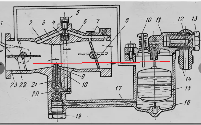

Каким образом? Уровень бензина никак не поднимется выше главного распылителя-жиклёра, выйдя через него он сразу же потечёт в картер пускача, что у вас в данный момент и происходит. . (На рисунке показал красной линией максимальный уровень), до отверстия кнопки ещё очень высоко. .Проверяйте иглу поплавка с её седлом, поплавок при наполнении камеры должен подняться и иглой перекрыть канал, бензин в таком положении не должен течь, потечёт только после как поплавок немного начнёт опускаться уже при работе двигателя, и сам должен автоматом дозировать , других причин неисправности в таком карбе просто нет и быть не может.. smile3
