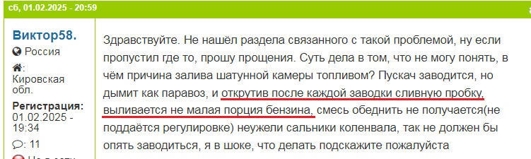

Здравствуйте. Не нашёл раздела связанного с такой проблемой, ну если пропустил где то, прошу прощения. Суть дела в том, что не могу понять, в чём причина залива шатунной камеры топливом? Пускач заводится, но дымит как паравоз, и открутив после каждой заводки сливную пробку, выливается не малая порция бензина, смесь обеднить не получается(не поддаётся регулировке) неужели сальники коленвала, так не должен бы опять заводиться, я в шоке, что делать подскажите пожалуйста
