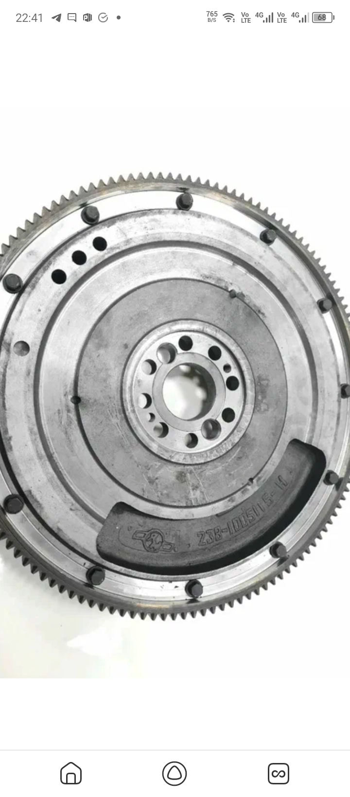

Доброго времени суток! Имеется трактор ХТЗ 242 с ямз-238 , развалилась родная корзина сцепления (та что мазовская вроде лепестковая с отжимными лепестками) поставили двухдисковое типо старого образца , с заменой первичного вала и проставкой , собрали завели , отрегулировали сцепление - мягко легко включаюся передачи , но чуть ниже средних оборотов вибрация сильная( радиатор колотит сильно и по рулю бьет) , маховик с корзиной поставили от ямз 236 .не можем понять что такое , ведь передачи включаются хорошо
Так маховики 238 и 236 разные. Невзаимозаменяемые...
А можно об этом по-подробнее?
Подробнее можно посмотреть визуально, хотя бы на картинках из Яндекса.
Маховики разные. Свой ставьте
Спасибо,впервые просто с таким сталкиваемся
