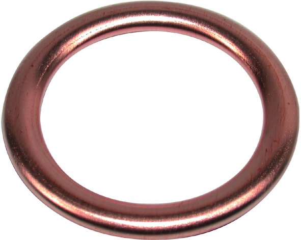

Вчера я положил (попытал) две трубки, оригинальный и новый, такой же результат... Могу ли я поставить две медные шайбы, бок о бок, на этом (чертовом) месте? Помазать их с помощью клея или герметика?

VladoHorvatia пишет:
Просто две положите, можно без клея.

А толку от двух шайб?ему нужно трубку немного напильником пройтись.или завод отчудил или перетянули.

Виталий 68 пишет:
Толк будет,просто нужно сделать laugh

тогда уж по три с каждой стороны.у меня было так на топливной ложил по две.потом трубку выкинул и забыл о проблеме.а то люминь меди напильник...а течь не уходит.

Попробуй так, вырезать из пласмассовой канистры шайбу и положить её между трубкой и росспредом затем легонечка поджать но а потом опять раскрути и смотри по шайбе кокая сторона трубки прижимается сильней. Должно быть видно.

Спасибо вам большое за ваши советы... Я посетить сервис для гидравлики, позвольте мне там делать плетеный гибкий шланг. Этим летом я поставил новую трубку и шайбы, видеть что ето не может принимать с половиной года...

Я получил это медные шайбы (C-сечение или форми). Внутри меди заполнения пластик, так что не нужно очень стягивающие винты. После монтажа большое разочарование, масло течет подобно водопаду.
Плохо уплотнение не может быть причиной, необходимо заменить гидрораспределитель... Сколько винтов несет или держит распределитель на раме трактора? Что все необходимо демонтироват для более легкого доступа?
