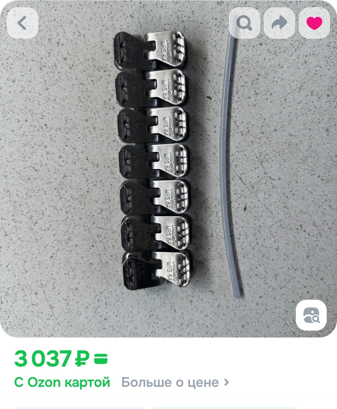

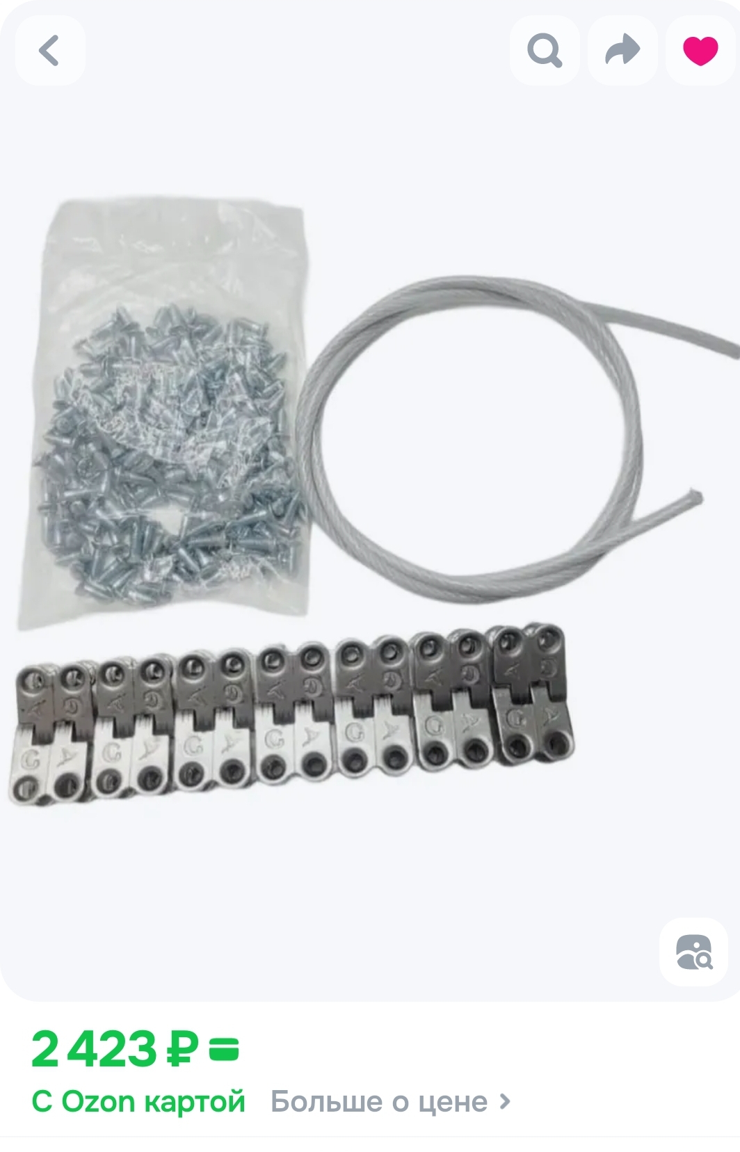

А кто-нибудь сшивал ремни? На «Дондир» есть замки шарнирные. Так понимаю, на него не цельный ремень, а лентой. Если укоротить ремень на ПРП и сшить подобными замками?
25.11.2016 - 21:19
: 2256
Сшивали, правда китайские. Не надолго хватало.
: Кирс
18.08.2017 - 21:19
: 89
Леший 69 пишет:
Сшивали подобными как на фото?
Или чем то своим?
