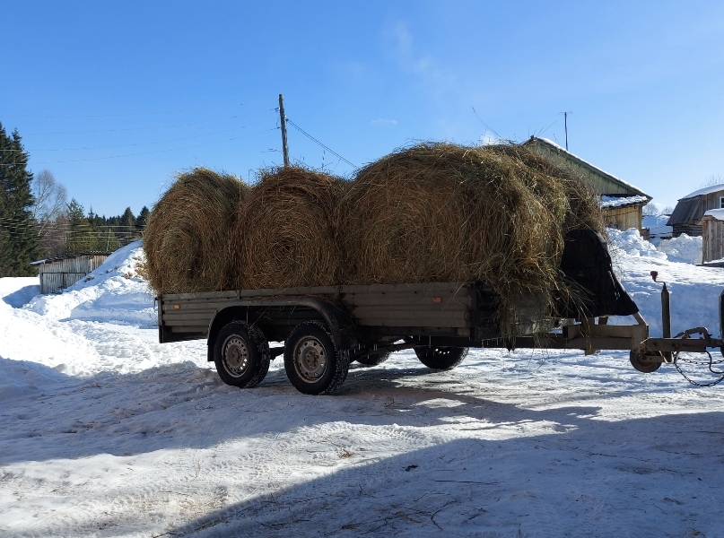

Зачем эти головоломки с уменьшением камеры?. Хочешь в габариты ТС, делай рулоны диаметром 120см. Есть возможность с поля возить негабарит, делаем 150см.
В планах на будущее продавать излишки ,а грузить так как вы говорите ,геморойно ,
Какое количество излишек?
У меня 100-150 рулонов на сторону продаётся, На всю зиму неспеша по 2 рулона развожу ГАЗелькой. На ней можно в любой проулок пролезть. Многие частники кормят с колёс.
А размер в 120см это на погрузку оптом панелевозы Если у Вас такой объём излишек есть, то я бы подумал о цепном прессе.

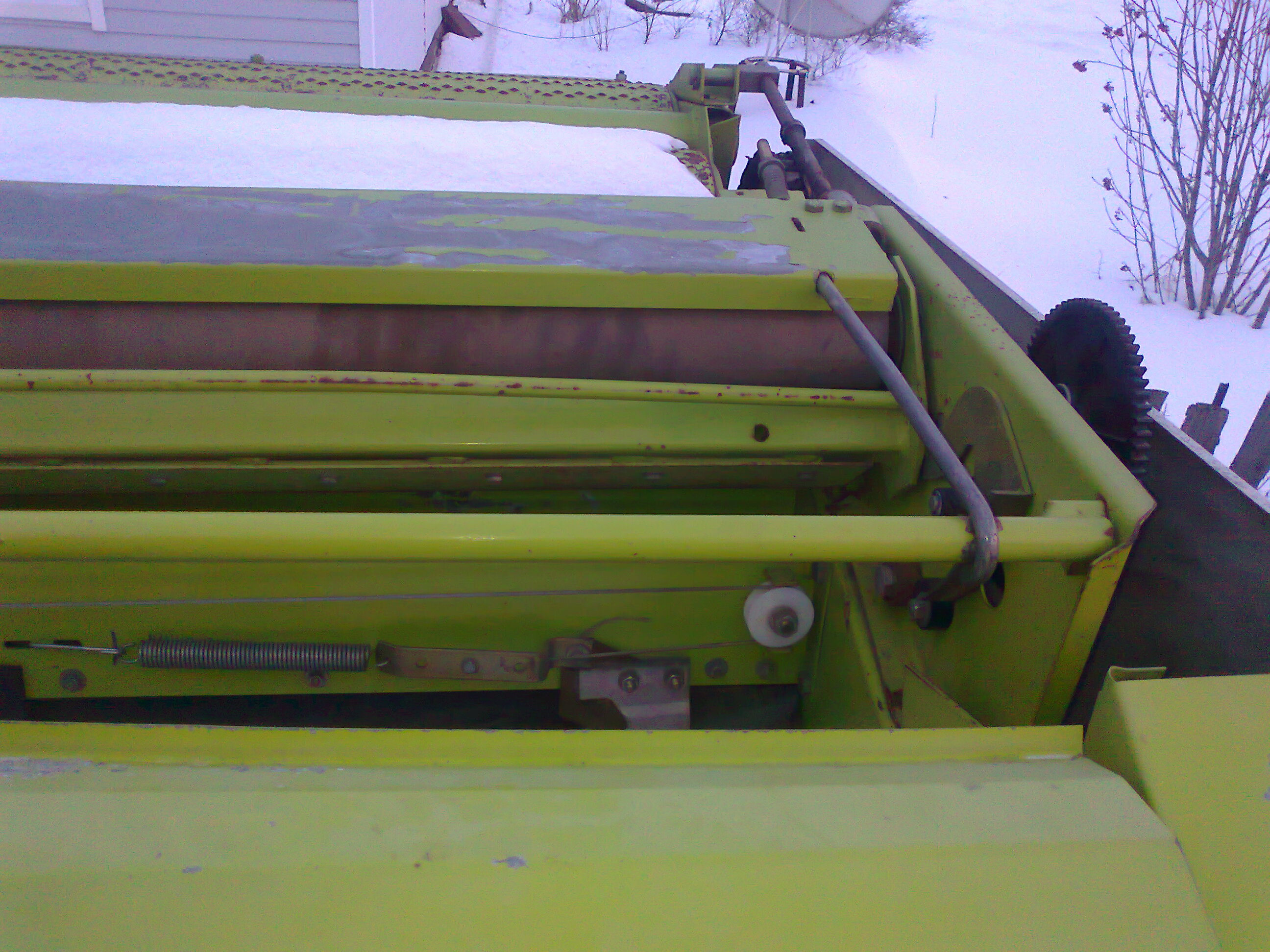

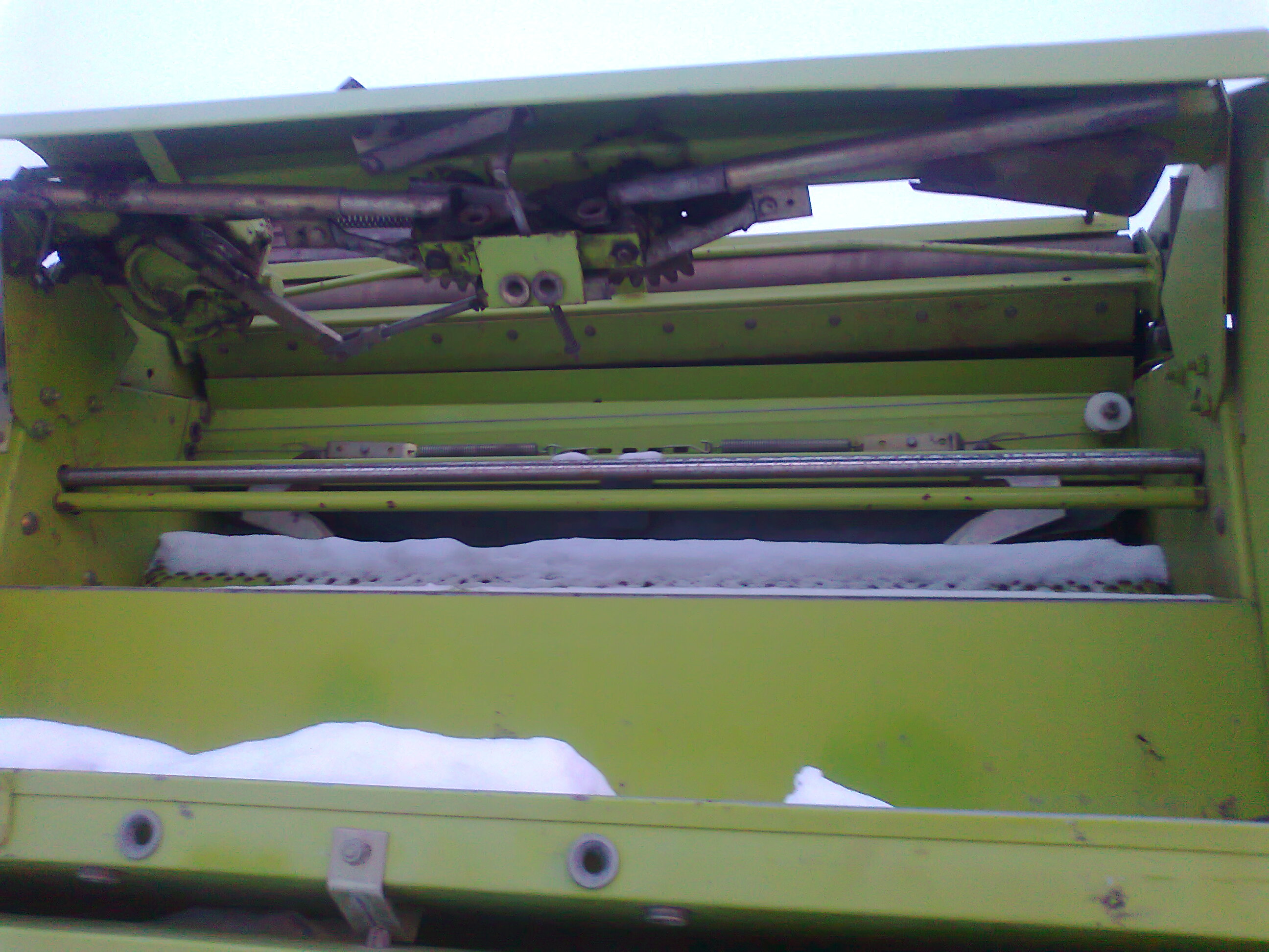

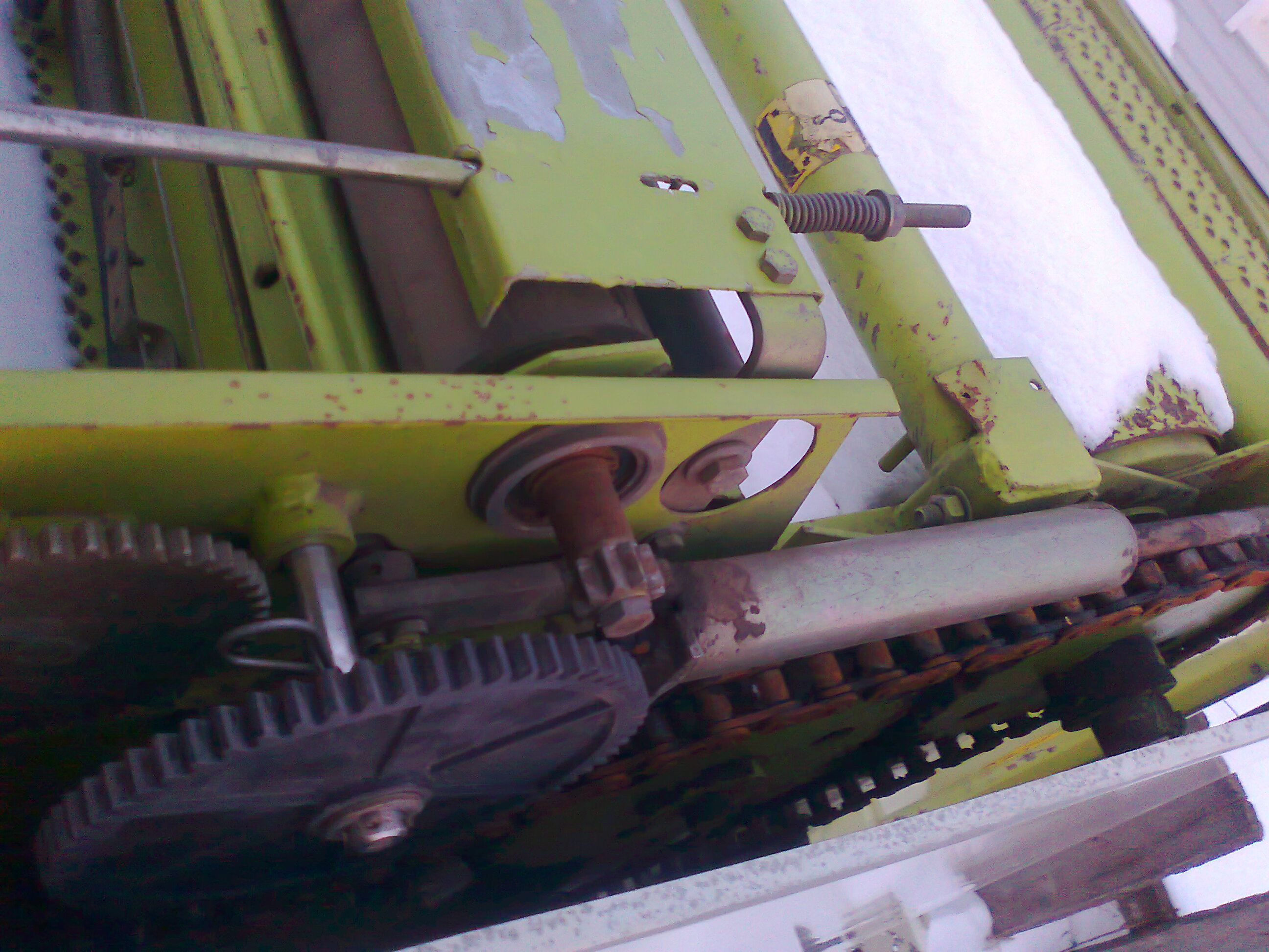

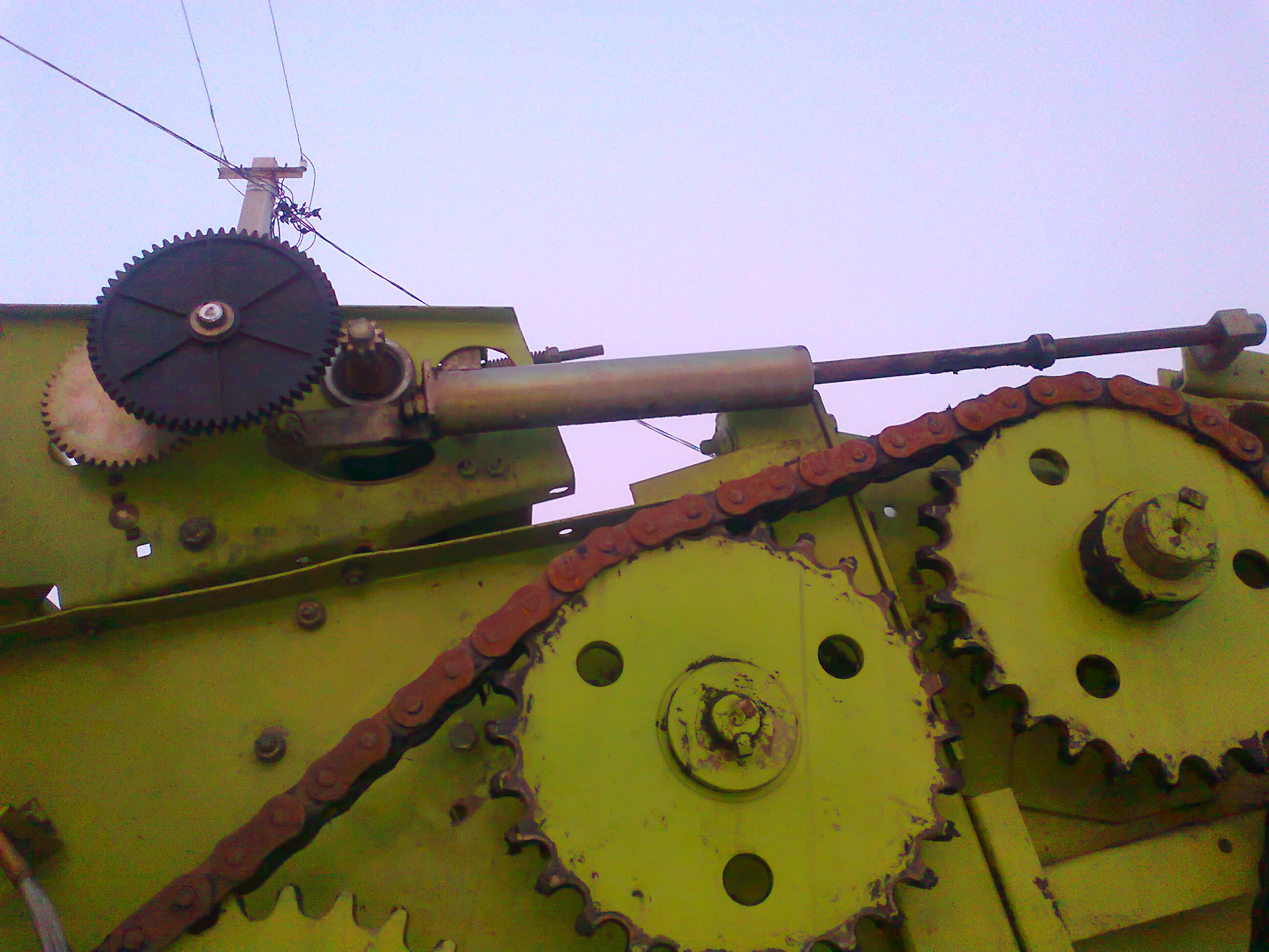

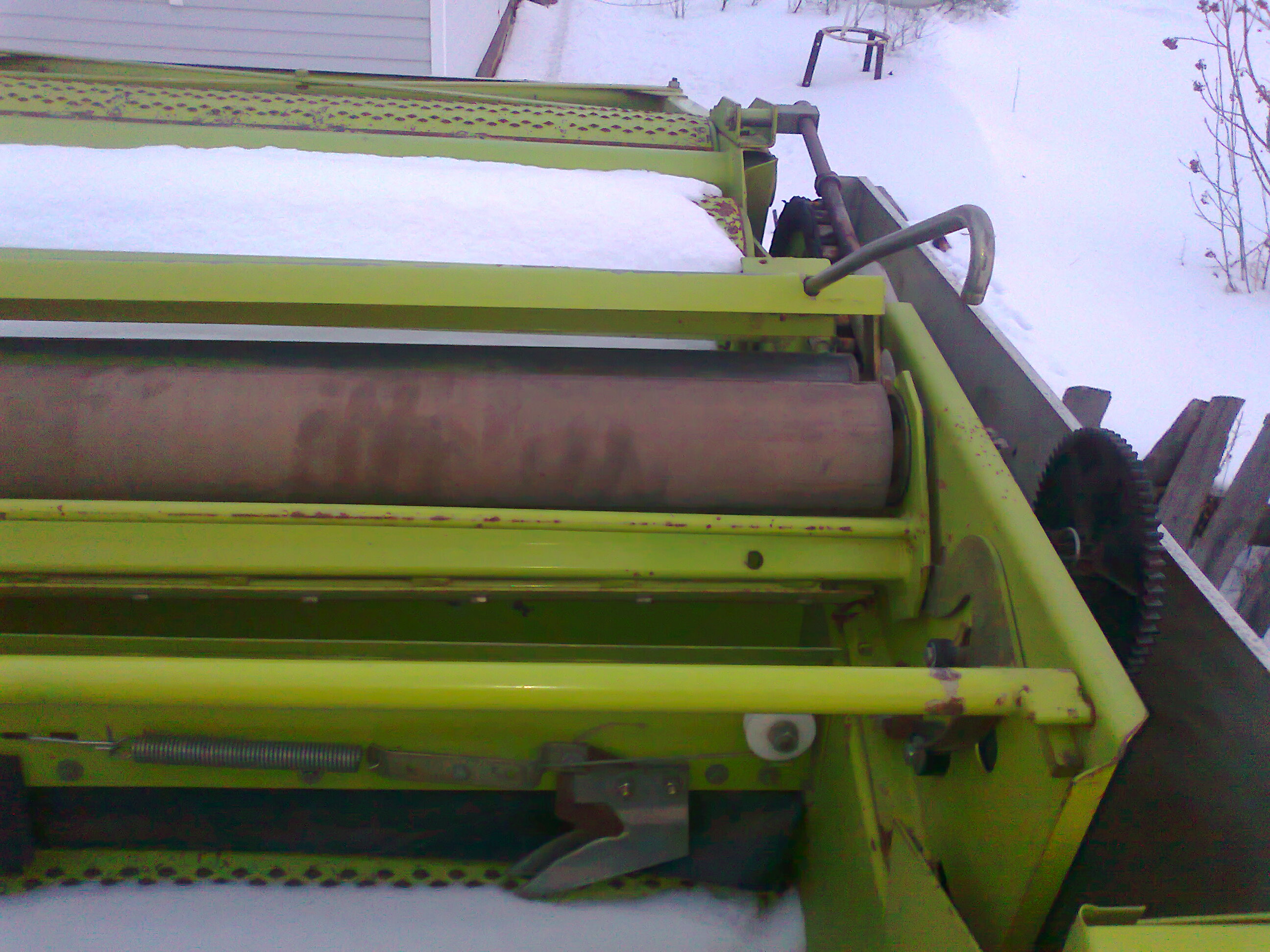

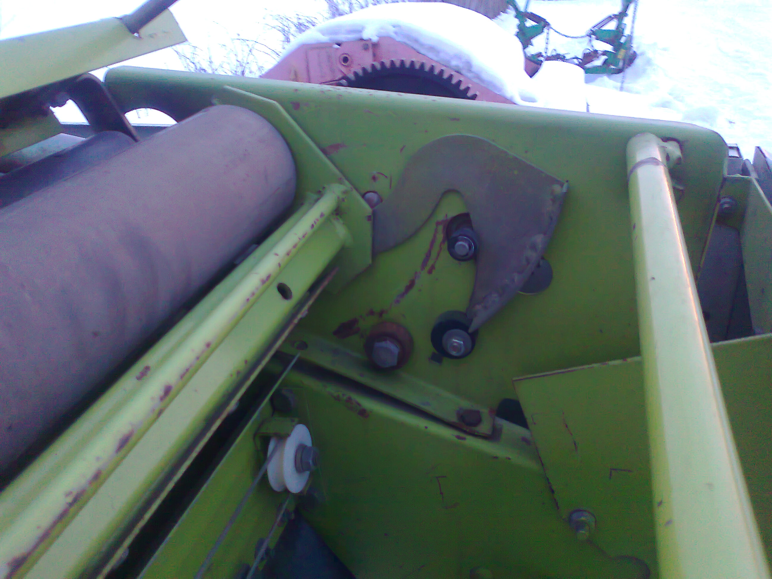

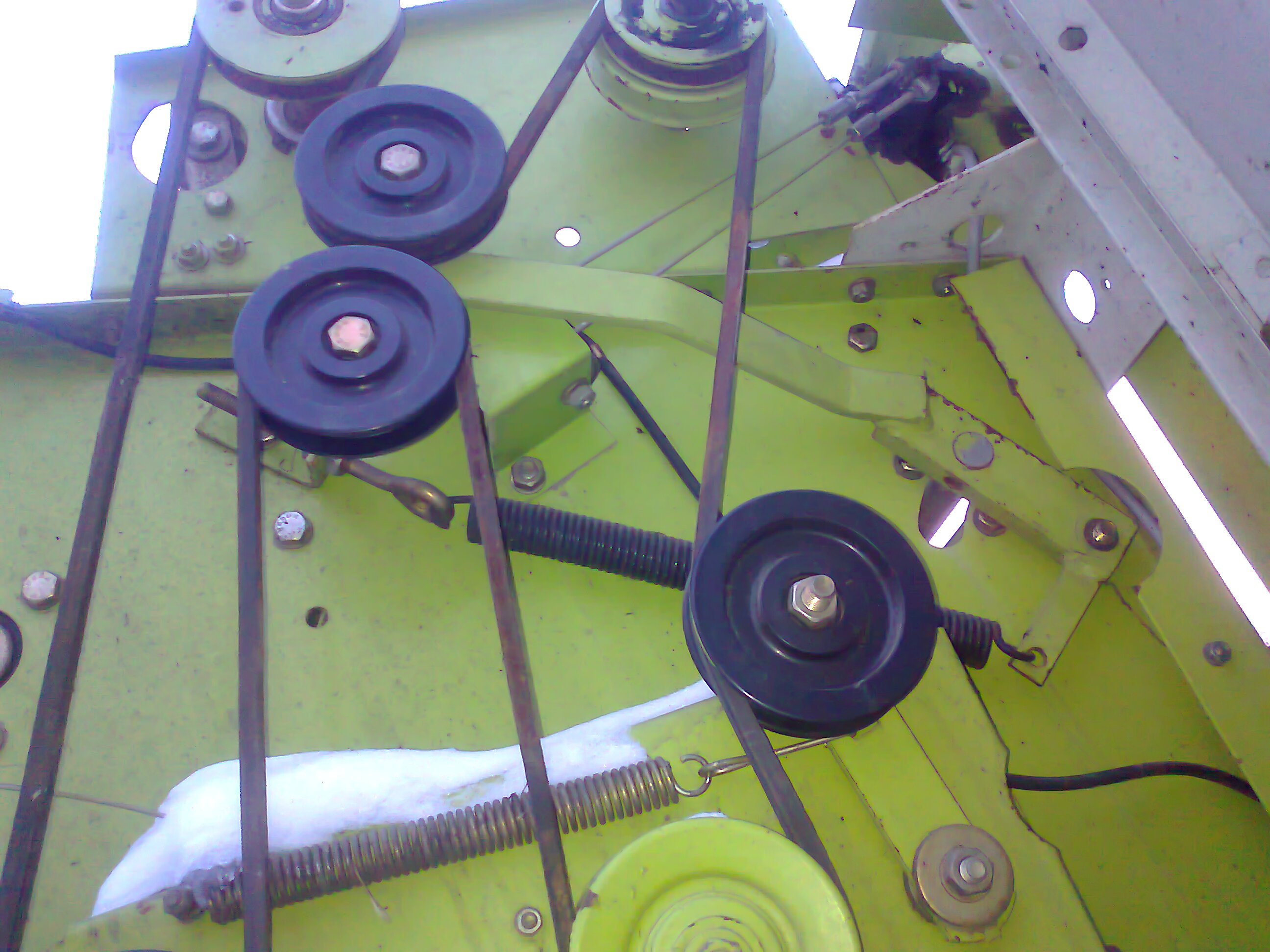

На Ферраболи там отрезной нож похожий как на кзэнке только мини и их два один к другому в перехлест. тормоз для сетке это валы кругляки рядом два или три и сетка между ними идет и от трения тормозит и рулон сетки еще прижимается и чем сильнее рулон прижимается тем между валов труднее сетка идет. У КЛААСА там еще как то хитро сделано от нагрузки один вал подвижный.
Второй снимок это вал сетка между ним и др валами проходит , он двигается предпоследний снимок два пласмассовых шкивка на одной полоске и ось это вал, как то от нагрузки они регулируют натяжение.
первый и третий фото это сетку вставлять, поворачивается вал под крючками они с пружинами на конце а вал со смещенной осью и крючки снимаются, сетка вставляется между обрезиненным и откидным валом и все назад собираем..
;4-ый фото сектор для регулировки кол-ва сетки на рулон, он упирается в ролик резиновый со смещенным центром для регулировки плавной и по дыркам можно его переставлять. При работе сктор при подъеме стенки задней взводится т.е. он падает до резины и цепляется за валик с насечкой как напильник он через шестерни крутится и поднимает сектор и сектор потом соскакивает с валика и нож закрепленный за низ квадрата что перед обрезиненным валом падает вниз под давлением пружины и отсекает сетку.
Привод от барабана там шкивок не видно его а завязка от зеленого шкивка наполовину видно который там два провода подходят наверно муфта какая то эл.магнитная и крутит подачу сетки и потом сетка захватывается сеном и быстрее мотает а чтобы не было несоответствия скорости там шкивок на интересном подшипнике стоит он в одну сторону крутится а в др нет. Вот когда сетка пошла шкивок не цепляет вал а просто крутится как обгонная муфта.

Если будет возможность ,может сделаете детальные фотки
Стыкуются в одной плоскости рёбрами жёсткости. Фото сейчас не получится - там сено и снег набились.

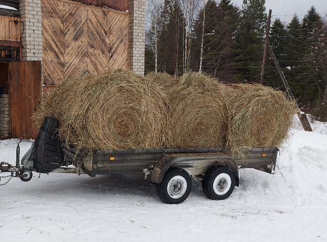

По три рулона на легковом прицепе. Погрузить можно и в ручную по доскам
Можно, если здоровья не жалко...
А какое там здоровье нужно? Кругляш по доскам на 30см выше земли в четыре руки закатить.
Здоровье нужно квадратное катать и круглое таскать :)
Может здесь здесь чего позаимствуете https://rutube.ru/video/865c1932907cdcd428f464eeb1cf93f1/?r=plwd https://rutube.ru/video/1920add70871d90a9614ec02f26f842d/?r=plwd

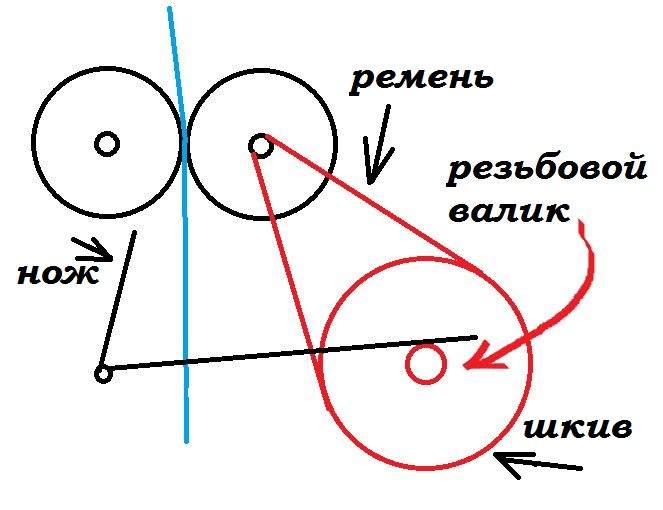

Вальцы. Меж ними сетка. Взведённый нож, опирается ножевидным упором на резьбу валика. Валик приводится от вальца подающего сетку.
Дойдя по резьбе до края , ножевидный упор спадает с валика и нож приближается к сетке.
А обратно нож как взводится?
И как он , точнее маятник, опять на "резьбу" шкива попадает?
