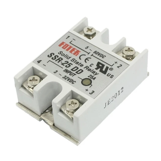

твердотельное реле. в данном случае для коммутации постоянного тока. можно подобрать соответствующий номинал (10А, 25А, 40 А). управляется постоянным напряжением 3-32В. для преобразования из 220в можно использовать простейшую цепочку из конденсатора и стабилитрона. ну а в качестве источника можно использовать уже упоминавшийся БП от компа
на АЛИ твердотелка стоит около 200р. можно так же взять и для коммутации переменного тока
Если использовать БП от компа, то и управление можно брать с него (+5 вольт). Вот только вряд ли он рассчитан на индуктивную нагрузку (мотор стеклоочистителя). В момент включения пусковой ток все таки больше рабочего, как бы защита не сработала в БП (это в лучшем случае).
Да и твердотельное реле для управления индуктивной нагрузкой нужно брать с 8-10 кратным запасом по току. Плюс радиатор.
