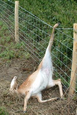

То есть прочность оргады возрастает от поля к зданию. Тут я скажу честно - я работал с английскими блоагородными оленями, а они самые мелкие среди всех благородных, собираюсь работать с сибирскими маралами, а они самые крупные.
Общался с одной фермой, там маралы рвали сетку, предназначенную для европейцев легко и не напрягаясь.
Поэтому вспоминаю старый ветеринарный принцип - диагноз ставится комплексно, учитывая несколько параметров, перевожу его на забор и получается, что забор надо ставить комплексный, комбинируя несколько типов.

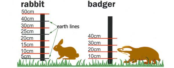

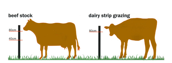

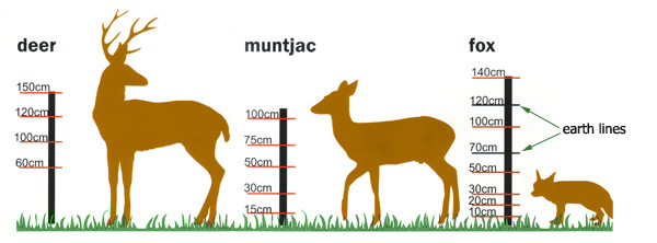

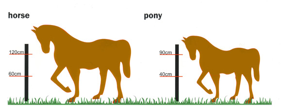

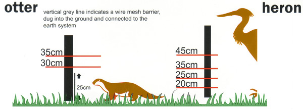

Может тут идеально подойдёт первый и третий тип с верхней схемы. Налонная сетка не даст подойти к забору с наскока и не даст животному приложиться об сетку со всей его звериной дури, проверяя проволоку на прочность.
Но англичане и новозеландцы используют и электропастух.

У электропастуха есть тоже свои недостатки, но по крайней мере он не позволяет штурмовать забор вот так

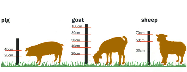

Я обратил внимание на картинку, там где свинья указана и забор 20-40 см ну пусть 60, и утверждаю что это мало, Сетку имел ввиду рабицу, не пойдет, хоть натягивай внизу, хоть приваривай, они её просто растягивают. Думаю та о которой тут говориться пойдет. Сам уже задумываюсь потихоньку на металл переходить, дорого но зато долговечно. Сам в поиске сетки, то что в строительных есть она сварная и гниет быстро. Лесную не встречал ни где, возможно надо заказывать.

Мои загулявшие Вьетнамцы запросто 80 см. берут (огорожено часть поддонами), а на выгуле огорожено как раз рабицей, только по низу с двух сторон прошита рабица доской, горбылем, а с другой небольшие бревна, лаги, толстые ветки. По верху натянут тросик и по Р вертикально воткнуты толстые живые ветки от ивы в надежде что приживутся, но козы этому препятствуют.

Я обратил внимание на картинку, там где свинья указана и забор 20-40 см ну пусть 60, и утверждаю что это мало.
А вас не смутило, что там где свинья указана - электропастух? Через забор свинья и перелезет, а вот перепрыгнуть через провод на высоте 40 см, я сомневаюсь, но если я ошибаюсь, хочу увидеть фото

Так тогда там на всех картинках электропастух.

Елена Натальина пишет:
На всех нижних да - электропастух

Андрей Подлужнов пишет:
Не подозревал даже, не внимательно отнесся, теперь понял, никогда не видел в живую, на форумах всякое пишут про него, но нужно самому пробовать. Мне кажется этим мангалицам он не помеха.
