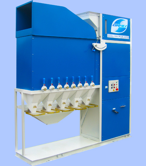

Вот например на 15 т/ч
Сепаратор САД-15
возможна установка на ЗАВ, КЗС.
Производительность:
на предварительной очистке - до 16 т/ч
на первичной очистке - до 15 т/ч
на калибровке (сортировке) - до 7 т/ч
Потребляемая мощность: 7,8 кВт.
Габариты:
Длина – 2540 мм.;
Ширина – 850 мм.;
Высота – 2455 мм.
Масса 580 кг.
Особенности зерноочистительного сепаратора САД-15:
Сепаратор САД-15 получил широкое применение, как на крупных элеваторах, так и в небольших фермерских хозяйствах, занимающихся выращиванием товарного зерна. Уникальность данного оборудования заключается в высокоточной калибровке зерна по удельному весу, однородность семян при сепарации ±3%, что дает возможность выделять зерно с повышенным содержанием клейковины, высоким содержанием белка. Качественные показатели сепарации выше, чем на известных до настоящего времени сепараторах и калибровочных машинах. Сепаратор очень прост в обслуживании, надежен, способен заменить ряд машин в существующей линии, легко встраиваемый в действующие линии по очистке и калибровке. Сепаратор работает на зерне любой степени загрязненности и влажности, не снижая качество сепарации и производительность. Имеет низкую потребляемую энергоемкость. Имеем возможность поставки ж/д или автомобильным транспортом в любую точку земного шара.
Сепаратор производит очистку и калибровку всех известных видов семян, а именно:
Пшеница, Ячмень, Овёс, Просо, Подсолнечник, Кукуруза, Горох, Горчица, Рис, Соя, Сорго, Вика, Люпин, Тмин, Лён, Рапс, Гречиха, Семена трав, Семена овощей, Семена бахчевых культур, Семена бобов и так далее.
Также сепаратор способен очистить и откалибровать все известные сыпучие материалы диаметром до 15 мм, проводились опыты на таких материалах как: Щебень, Гранитная крошка, Галька, Мраморная крошка, Абразивный материал, Цеолит, Отвалы пород и так далее.
* Подачу зерна необходимо организовать самостоятельно на высоту 2,6м.
* Отсепарированное зерно отводится в ёмкости ниже уровня пола на котором установлена машина.
* По желанию заказчика, сепаратор комплектуются крепежами для мешков на выходе готовых фракций.
Способы установки и эксплуатации сепаратора САД-15
Сепаратор устанавливается: на ЗАВах, КЗС, или в любых других приспосабливаемых помещениях где возможно осуществлять загрузку и выгрузку сепаратора. Выброс лёгкой фракции(пыли) осуществляется на улицу или в активный циклон.
