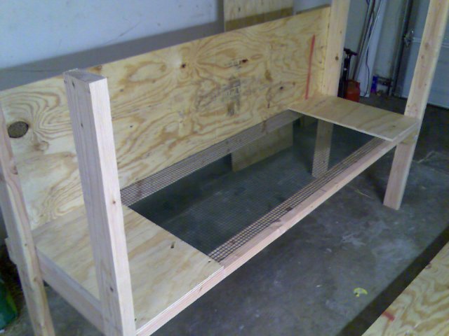

Собираем рамку.Тут все просто.
 (640x480, 41Kb)

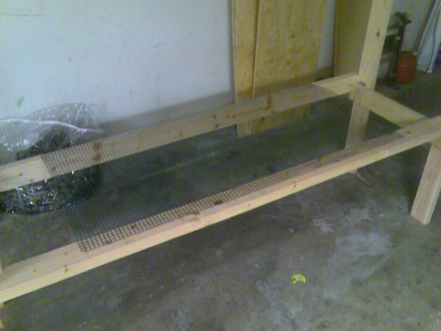

Затем крепим сетку которая будет служить полом ,
оставляя по краям место где потом будут гнёзда.
 (640x480, 42Kb)

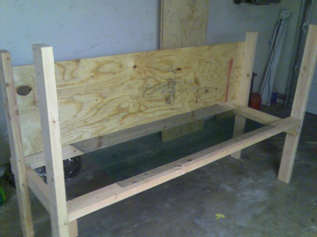

Ставим заднюю стенку.
 (640x480, 42Kb)
Вот сюда будет крепится пол гнезда.
 (640x480, 45Kb)
Вот так ... пол готов.
 (640x480, 48Kb)

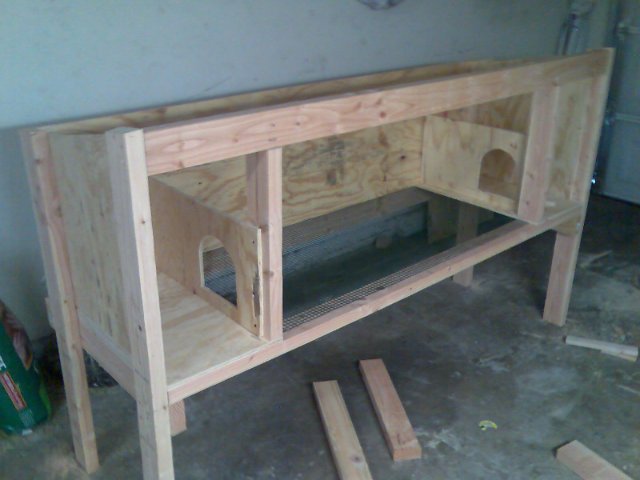

Дальше закрываем бока .
 (640x480, 45Kb)
Гнёзда отделяем столбами и крепим передние стенки гнёзд.
И крепим верхнию перемычку
 (640x480, 41Kb)
Готовим место для крыши.
 (640x480, 42Kb)
... и гнездо почти готово.
 (640x480, 48Kb)

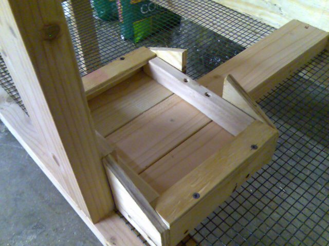

Потом можно изготовить кормушки , вот так они будут выглядеть.
 (640x480, 51Kb)
Пришло время ,что бы перевернуть конструкцию для того что бы закрипить сетку пола.
 (640x480, 39Kb)
Обычными рейками по всей ширине во всех местах.
 (640x480, 53Kb)

Кормушки крепим на "рельсы".
 (640x480, 61Kb)
Их всегда можно будет снять для того что бы вытрусить мусор и остатки корма.
 (640x480, 66Kb)

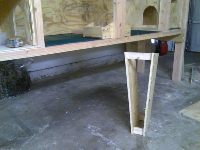

Теперь займёмся изготовлением бункера.
 (640x480, 52Kb)
Вот такой он получился.
 (640x480, 46Kb)
Бункер вставляется с верху и больше не чем не крепится , его тоже всегда можно достать .
Это удобно, так как каждый раз перед очередным заполнением нужно чистить кормушку.
 (640x480, 49Kb)

Вот такая деталь внизу необходима что бы корм подавался до последней крошки в кормушки.
 (640x480, 46Kb)

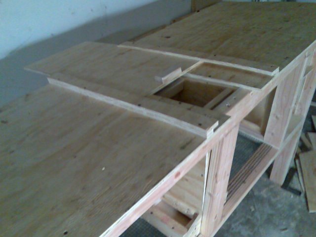

Место которое осталось в верху закрываем фанерой.
 (640x480, 46Kb)
С двух сторон.
29 (640x480, 46 Kb)
Можно делать крышу.
 (640x480, 39Kb)
Крепим на обе стороны .
 (640x480, 39Kb)
А посредине будет вот такая слайдер-дверь.

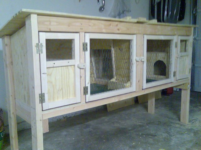

И можно сказать что клетка уже готова.
 (640x480, 52Kb)
 (640x480, 54Kb)
 (640x480, 47Kb)
Осталось добавить только поилки .
 (640x480, 58Kb)
И всё готово.
 (640x480, 52Kb)
Вот такая получилось клетка ... Как видете всё очень просто , такую клетку может построить любой , может кому -то и поможет эта шпоргалка.Материала израсходовано на 90 $, плюс 12 часов работы .

Класс!!! очень грамотно, профессионально, продумано, просто, без излишних сложностей,...единственное замечание , конечно же ИМХО, кормушка будет любимым местом отдыха, какания и писания мальков, с этим нужно что то сделать)))

Согласна, правда двери в маточник тоже полностью закрытыми бы сделала, должно быть у крольчихи укромное место и порог в маточник повыше.

Вообщем не плохо,но минусы все же есть.В местах где сетка ложиться на бруски будет скапливаться навоз. Сенник из продольных прутьев не годиться-все сено будет в клетке... ну и про кормушку уже было сказано коллегой. А в целом поучительное пособие.

Судя по материалу и конструктивным особенностям крыши клетка предназначена для эксплуатации в закрытом помещении. Кто-нибудь объяснит мне, бестолковому, зачем нужен уклон этой крыши.

Во первых смотрится эстетично blush2
Во вторых,кто сказал,что она не будет эксплуатироваться в дальнейшем на улице?
Я посмотрел много разных вариантов-эта конструкция подкупила простотой и доступностью материала.Такой вариант нестыдно и напродажу.....

Красиво, качественно, но непрактично. Площадь используется только для одного яруса и при такой схеме подачи корма второй ярус невозможен. На мой взгляд это не совсем удачное решение по использованию свободных площадей для установки клеток.
