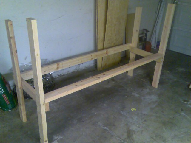

Собираем рамку.Тут все просто.

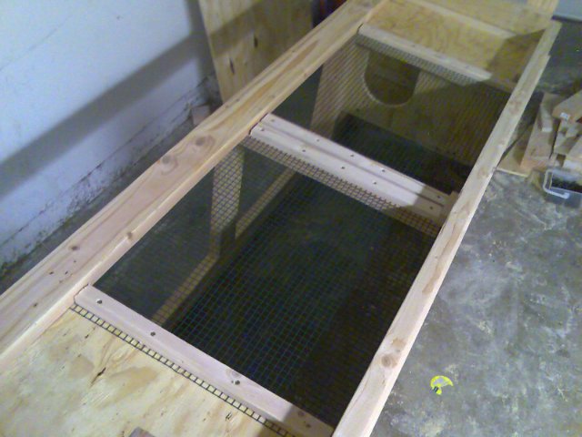

Затем крепим сетку которая будет служить полом ,
оставляя по краям место где потом будут гнёзда.
Ставим заднюю стенку.
Вот сюда будет крепится пол гнезда.
Вот так ... пол готов.

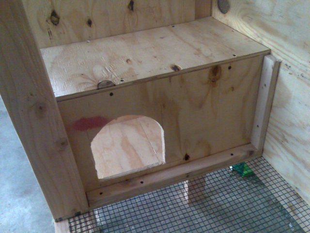

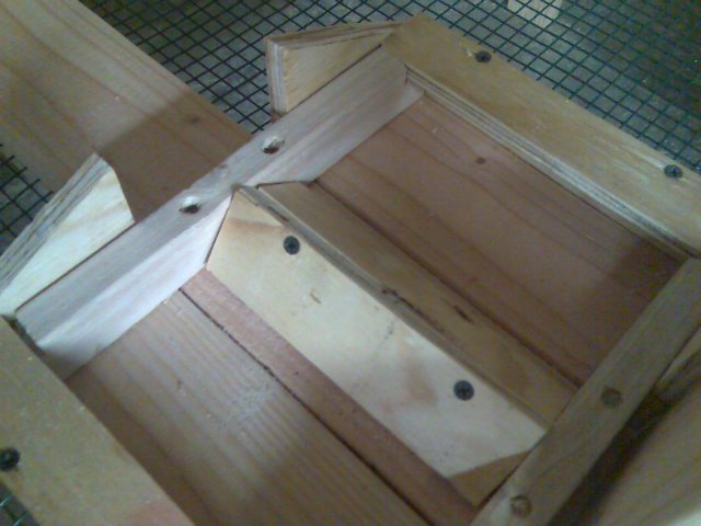

Гнёзда отделяем столбами и крепим передние стенки гнёзд.
И крепим верхнию перемычку
Готовим место для крыши.

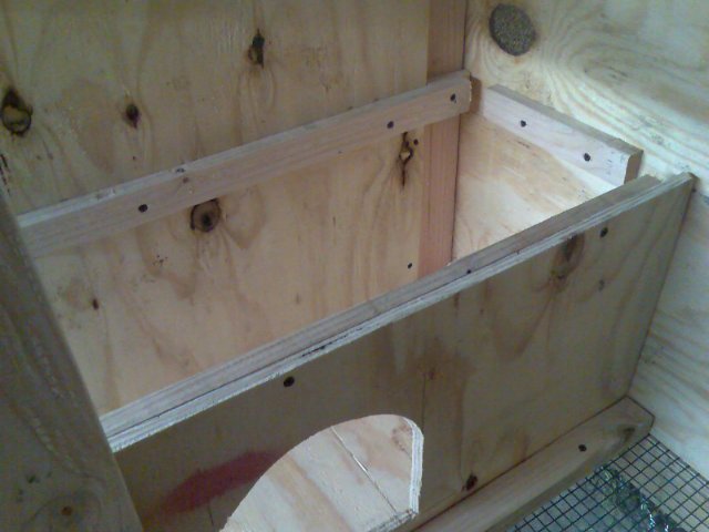

... и гнездо почти готово.

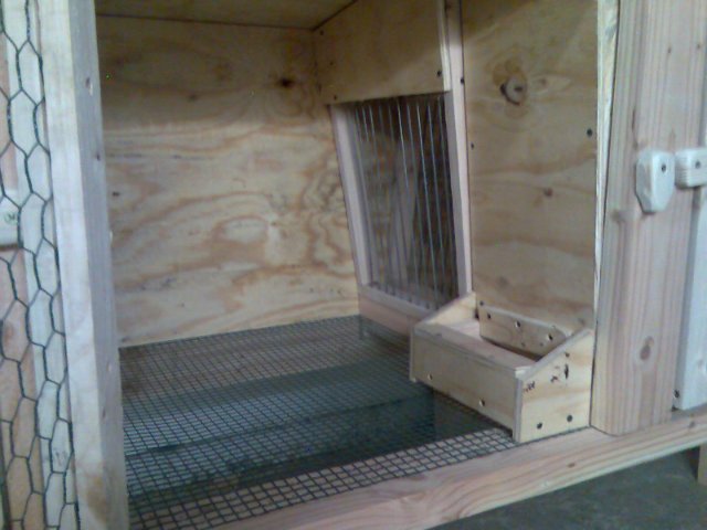

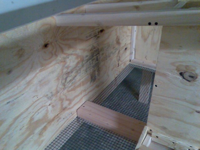

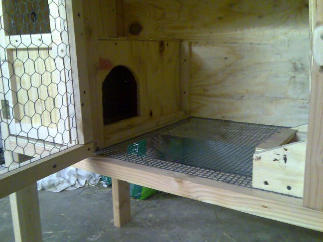

Вот так оно выглядит из нутри.
Ставим столб разделяя клетку ровно попалам.

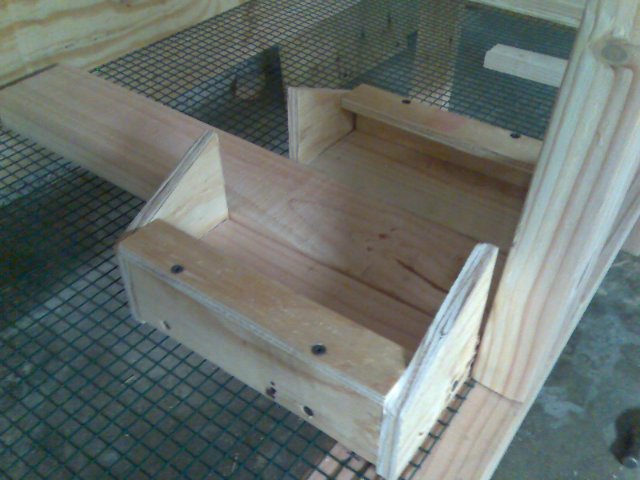

Потом можно изготовить кормушки , вот так они будут выглядеть.

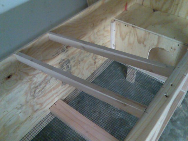

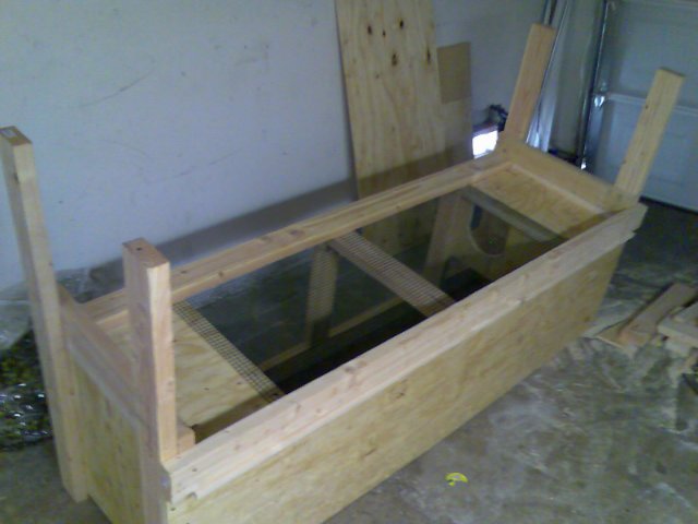

Пришло время ,что бы перевернуть конструкцию для того что бы закрипить сетку пола.
Обычными рейками по всей ширине во всех местах.
...и можно клетку снова ставить на ноги.

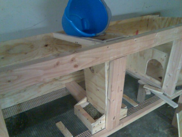

Сверху пускаем две перемычки , в дальнейшем сюда будет подаваться корм и сено.

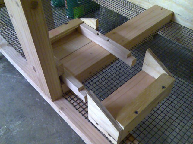

Кормушки крепим на "рельсы".
Их всегда можно будет снять для того что бы вытрусить мусор и остатки корма.

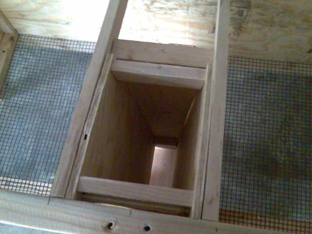

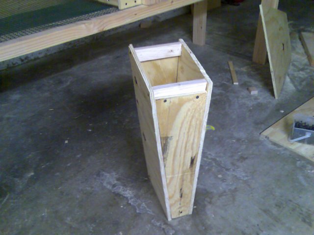

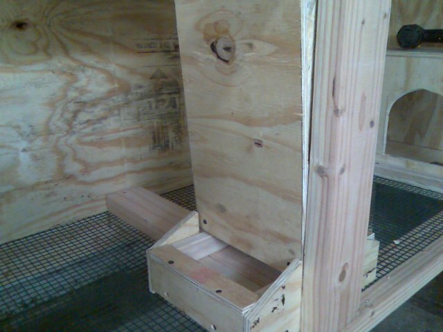

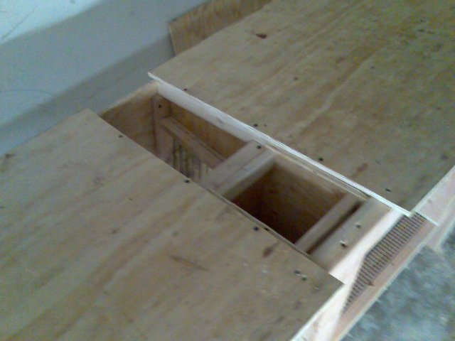

Теперь займёмся изготовлением бункера.
Вот такой он получился.
Бункер вставляется с верху и больше не чем не крепится , его тоже всегда можно достать .
Это удобно, так как каждый раз перед очередным заполнением нужно чистить кормушку.
Это вид с верху .
Вот такая деталь внизу необходима что бы корм подавался до последней крошки в кормушки.
..теперь можно ставить обратно бункер и испытывать кормушку.
Испытания прошли удачно ,корм подаётся.
В бункер засыпается ведро корма и ещё остается место примерно на пол-ведра.

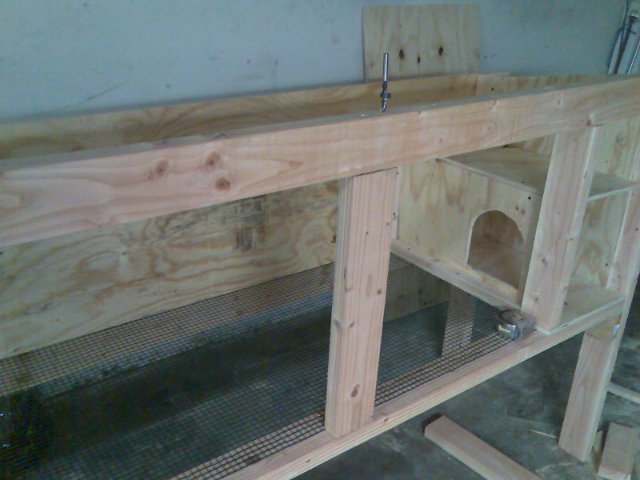

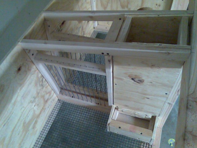

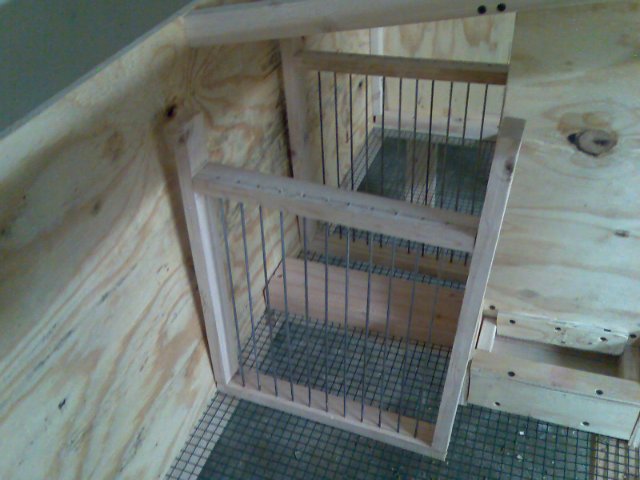

Дальше за кормушкой будут ясли для сена , тут простой вариант поставить пруты от самого верха и до низа.
Но у меня неоказалось под рукой таких прутов , пришлось выкручиваться из того ,что нашёл .
Хорошо что в гараже завалялась старинная пачка электродов , они уже аж срослись между собой , хорошо что не выбросил.
Пришлось почистить и делать из них.
Так как длинна эллектрода меньше , я сделал вот такие рамки .
Ставим их на место.

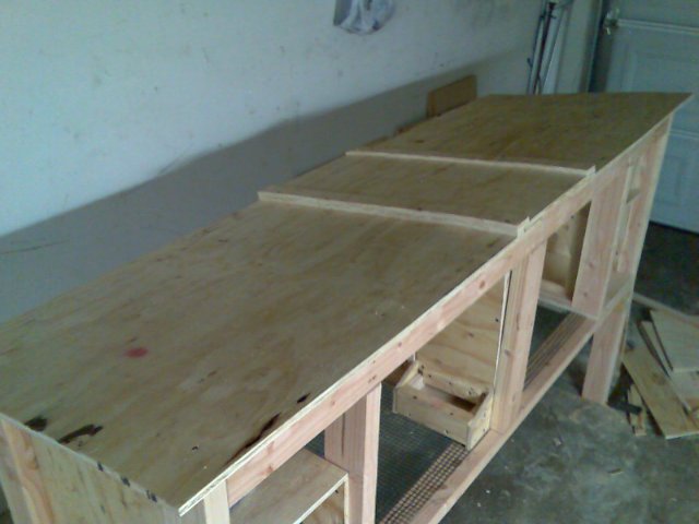

Место которое осталось в верху закрываем фанерой.
С двух сторон.

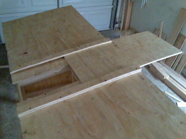

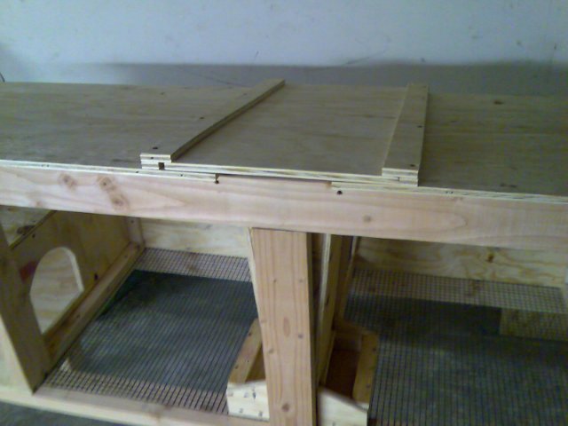

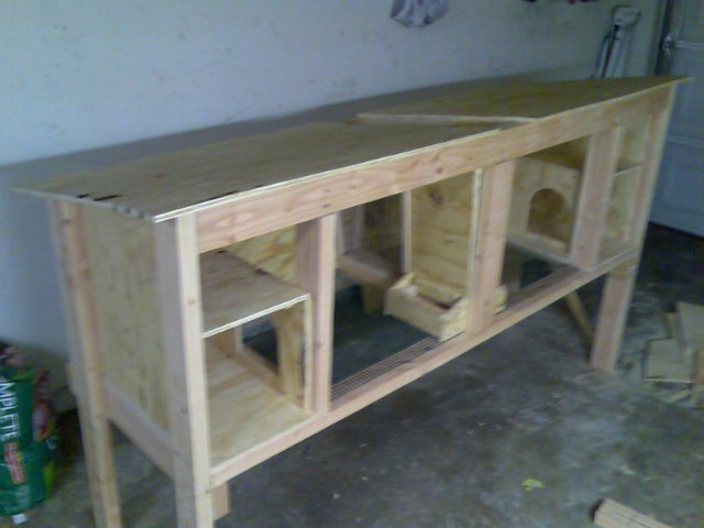

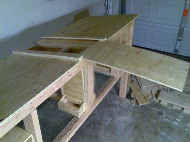

Можно делать крышу.
Крепим на обе стороны .
А посредине будет вот такая слайдер-дверь.
Вот так это выглядит в закрытом виде.
Дверь можно двигать в любую сторону.

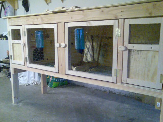

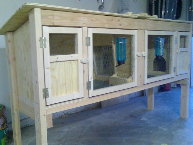

Осталось только двери ...
Делаются две рамки между ними сетка .
И можно сказать что клетка уже готова.
Осталось добавить только поилки .
И всё готово.
Вот такая получилось клетка ... Как видете всё очень просто , такую клетку может построить любой , может кому -то и поможет эта шпоргалка.Материала израсходовано на 90 $, плюс 12 часов работы .

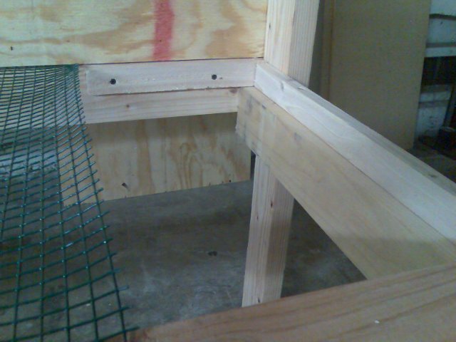

Вообщем не плохо,но минусы все же есть.В местах где сетка ложиться на бруски будет скапливаться навоз. Сенник из продольных прутьев не годиться-все сено будет в клетке... ну и про кормушку уже было сказано коллегой. А в целом поучительное пособие.

Первый и самый главный недостаток это лаз в родильное отделение. Он находиться очень ниско и к тому же большой. Самка вылазия из родилки будет вытаскивать крольчат на сосках в другое отделение, где они естественно погибнут. Второй недостаток на мой взгляд, расположение бункерной кормушки и яслей для сена. Не лутьше разместить ясли на всю длинну, а бункерную кормушку разместить где нибуть с боку. Использование бункерной кормушки мне кажеться очень хорошее решение, темболее такой простой в изготовление как ваша. Применение материала как фанера тоже я читал что кролики фанеру не грызут в отличии от дерева, поэтому клетка прослужит долго.

Перво-наперво нужно защитить деревянные детали от зубов- а то через пару месяцев от клетки ничего не останется.И я думаю что сетка на полу будет забиваться очень быстро. Ячейка маловата. оптимальная ячея- 16х48мм.
