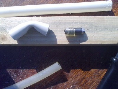

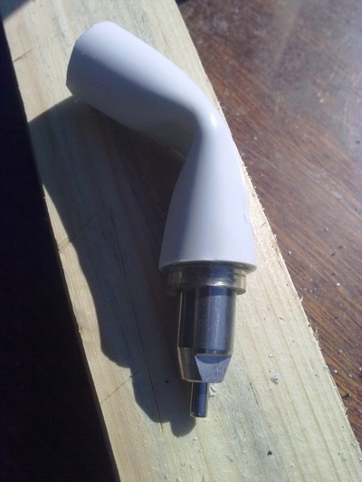

ну продолжим, вот бесплатный уголок не позволяющий выпадать грузику, а также бесплатный тройник в нем же)))
изгиб не дает выскакивать грузику, проволку вставлять не нужно, и емкость одна будет удобней, но это все летний вариант, к зиме нужно вкручивать в черную пластиковую 25-ую трубу и церкуляцию с подогревом мутить.

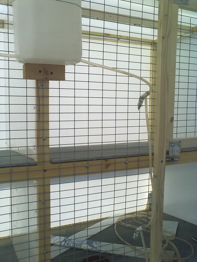

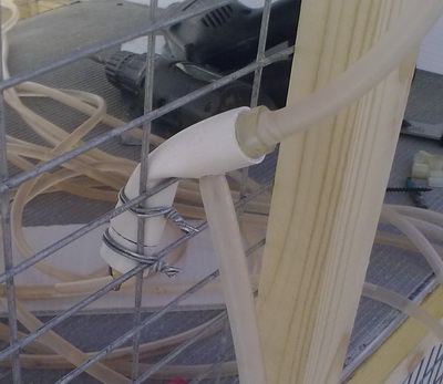

У меня при креплении ниппеля через вкладыш из ПХВ трубки, кролики этот самый ниппель выдергивали.Пробовал делать вкладыш из латунной трубки - нужно внутри нее нарезать резьбу - долго и сложно. А воз разводка гибким шлангом классно и тройнички можно дешевые - садовые купить
так зачем тройник, я в той же трубке просверлил отверстие диаметром чуть меньше шланга
Не, тройничек нужен если на несколько клеток развести по одному этажу. О ! Идея, можно от емкости вывести металлопластиковую трубу и насверлить в ней дырок по количеству клеток и к каждой клетке развести шлангом. Надо сделать
у меня на первой клетке так было, пластиковая труба черная выведена из канистры, в ней 6 отверстий, из них шланги к поилкам, это для одной клетки было, правда нипелей тогда у меня небыло)))
так зачем тройник, я в той же трубке просверлил отверстие диаметром чуть меньше шланга и вставил насильно, тратиться на тройники не пришлось.
