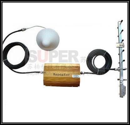

КАК УЛУЧШИТЬ МОБИЛЬНУЮ СВЯЗЬ С ПОМОЩЬЮ РЕПИТЕРА
Однако, зачастую все вышеперечисленные способы не дают нужно результата или попросту неудобны. Если вы хотите улучшить качество сотовой связи у себя дома, в офисе или на даче, то наиболее удобный и эффективный способ - установить систему усиления сотового сигнала. Такая система состоит из внешней антенны, которая устанавливается снаружи помещения (на стене или на крыше), репитера и внутренней антенны, которые находятся внутри помещения. Эта система создает "зону уверенного приема", в пределах которой можно без проблем разговаривать по мобильному телефону.

У меня такая ситуация. Деревня в низине. Вышка находится в 13 километрах.
Чтобы позвонить или принять вызов приходилось лезть на холм.
Взял у проклятых китайцев репитер на 900 частоту. Поставил столб высотой 4 метра.
Теперь отличная связь в доме (80 м2) и за пределами дома на расстоянии метров 15 (4-5 палок). Дальше связь точно также пропадает.
Цена вопроса с доставкой получилась баксов 80.
Но в ситуации автора данная штука не пойдет, т.к. репитер жрет нормально электричества (понятно хотя бы по тому как он греется).
