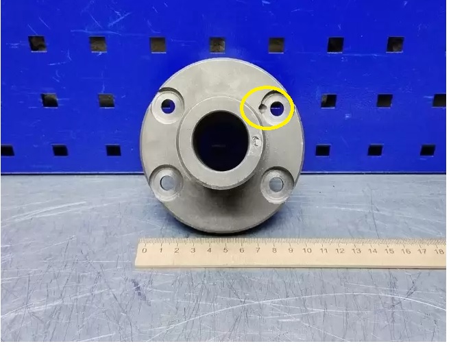

Что-то странное слива нет, фланец случаем установочный не меняли от насоса с индивидуальной смазкой, мне вот поставили и я долго понять не мог в чем проблема, оказалось что слива и подачи нет, а сальник на валу стоит, также в насосе нет сливной трубки и масла там тоже нет, от того на плунжерах в нижней части примерно до середины риски, топливщик говорит быть этого не может, но факт остается фактом да и пары новые ставили на неделю ровно хватило, потом хлоп насос битком....
Когда уже сам полез, то увидел что фланец стоит не тот, просверлил отверстие под слив, выкинул сальник, вот лежит разобранный втулки жду на рычаги, как придут нужно будет собрать и в запас оставить, хоть плунжера и с задирами, но как подменный-временный пойдет...
Добрый день! Фланец не менял, может топливщик что-то набарагозил. Вчера отвез ему, оставил. Стоять с ним времени нет, посмотрим что сейчас натворит))). Но такое ощущение, что он чувствует что накосячил где-то, а понять никак не может.
к этому отверстию должна быть крепежная плита ТНВД быть с круговой проточкой и в районе "11 часов" в плите и корпусе ТНВД...должен быть канал для движения масла к корпусу ТНВД.А в данной обойме( с фото) с внутренней стороны...либо убран сальник со своего установочного места,либо обойма там не должна иметь ни самого сальника,ни посадочного места для него.
верно, но как мне объяснил один очень грамотный топливщик что на старых тнвд с центральной смазкой мол не было проточки в плите и не было отверстия в корпусе, только от это сливное отверстие, а масло по валу поступало в насос,в целом у меня как раз таки такой насос есть, но это на тнвд без пружинок который я менял корпус, плита без кольцевой проточки и в корпусе нет отверстия для смазки, сальник выкинули сразу и все насос с маслом, видно набирается действительно через промежуток втулки, а сливается избыток через сливное отверстие....
это на "автономке": не было ни отверстия(подающего) ,*(что на фото,)ни кольцевой проточки,ни сверления (на 11часов): ни в плите,ни в корпусе. ТНВД.И стоял сальник в обойме передней.И был "гусак".Затем перевели на "централку": сначала сальник упразднили.а затем и посадочное место под него.
[q
вот такое отверстие должно быть и оно не должно ни чем быть закрыто или перекрыто....
