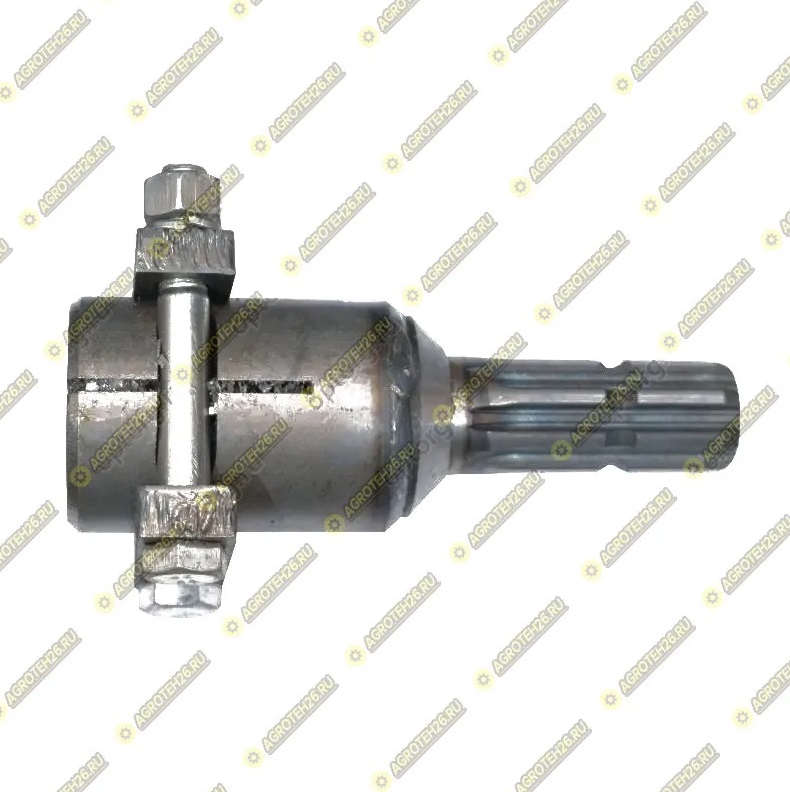

вот вам адаптер, ну стандартный кардан от МТЗ можно в любом сельпо купить
Адаптер Z8 - Z8 (втулка шлиц Z8*46*54 , вал шлиц Z8*32*38) (Переходник) 06.100.3800

Наверное вот этот адаптер,мне как раз и нужен.Вечером ещё буду смотреть по факту.Спасибо вам
Остаётся понять указанные размеры по втулке ,
z8- это 8 шлицов
46-это расстояние внутри шлицов
54-это диаметр с верху шлицов(как раз что мне нужно)
И соотевтсвенно по валу .
Так наверное получается,да???

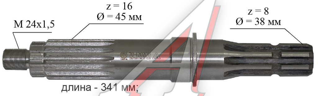

Мне кажется там 38...
Могу смерять точно, но в выходные только.
ну с этим мы разобрались, человек хочет переходник купить и поставить на вал насоса и использовать кардан имеющийся под рукой, но не может этот переходник найти в наличии...

Да,это так но даже и подумать не мог что так придется возиться с этим переходником huh
: 8007
Strannik_01 пишет:
ivancu пишет:
Нету такой детали в продаже
я же вам парт номер прикрепил 06.100.3800
на сайтах пишет что есть в наличии, заказывайте и вам ее пришлют...
ivancu пишет:
На рисовалась другая проблема.Нету такой детали в продаже [изображение]
Всё зависит от ситуации...
Я б нашел одну вилку кардана и пересадил на крестовине... Крестовины то стандартные....
Ну или в сборе шарнир.....
На крайняк сварка и болгарка творят чудеса...
Вариантов куча...
сейчас бегло глянул сам кардан то в продаже не попадается, а уж вилка тем более, одно дело когда они за баней кучей валяются, а другое дело найти и купить...
Так у человека кардан как я понял имеется, 8-ми шлицевой....
Неужто в продаже нет вилки под стандартные шесть шлицев?, чтоб одеть её вместо имеющейся восьми...
Размер крестовины только не знаем...
Удлинители тоже вроде есть разные, даже на озоне попадался...
Вся проблема в том что не нужны ему переходы на 6 шлицов.на тракторе хвостовик 8.на редукторе тоже восемь. В свое время в колхозе была фреза на 3,5 метра или даже шире. Она шла под т150. Но вся проблема встала что на тэсике не было сменного хвостовика тип 3.-что бы поставить мощный кардан на более толстый вал. А на всех тракторах МТЗ, дт т150 стояли хвостовики тип1-стандартный хвостовик. Да и попробовали ее за дт75 зацепить-он еле смог ее поднять. Про работу в поле и говорить нечего. Самый оптимальный вариант с этим насосом -делать переходной карданный вал. С одной стороны крестовина под хвостовик обычного вом.на другой край крестовину под вал редуктора-тип 3.
19.01.2010 - 20:37
: 5105
ivancu пишет:
На завод АксайКарданДеталь звонили? У них есть всё по карданам. Начиная от шарниров и заканчивая изготовлением валов любых вариантов.
