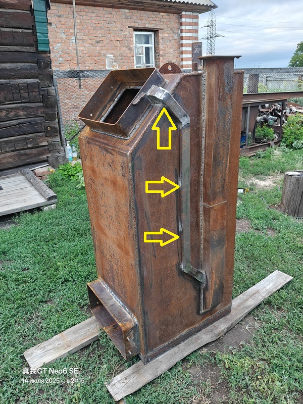

Сам уже несколько таких котлов сварил.
В этом году наконец то дошли руки до себя. Как-раз в процессе сварки котла себе.. Почти готов уже. Осталось чуть доделать и покрасить.
Длительность непрерывного горения с октября по март. Сверху уголь засыпай. Снизу золу выгребай. Нон-стоп так сказать.

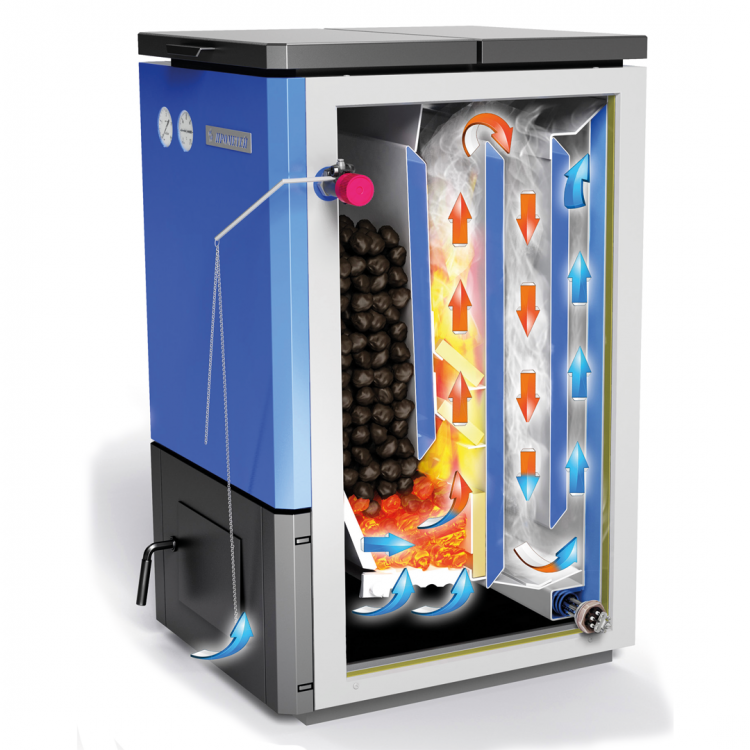

Котлы автоматы разные бывают (фото ниже). Конструкция со шнеком имеет это узкое место, но ведь есть и другие автоматы, которые подают уголь в камеру сгорания без шнека, хотя требования к углю в них тоже есть - без этого никуда.
Сжигать все что угодно - это конечно интересно, но нужно выбрать для себя: что важнее: сжигать все что горит или иметь максимальную эффективность в обогреве помещений?
Сжигание всего подряд приводит к тому, что большая зольность, выделяется много всего, что в будущем оседает на стенках котла и дымохода, а значит чаще нужно чистить поверхности. Более низкий КПД и более частое обслуживание.
Использование рекомендованного топлива и правильная настройка котла - это понятные параметры работы: максимальная эффективность, увеличенные сроки между загрузками, минимум времени на обслуживание.

Kostomar пишет:
а это что за трубка такая, для чего она?

prometey54 пишет:
Вот именно. Требования к углю.... А в моей местности бывает так, что угля нет в наличии по несколько недель и приходится брать первый, какой привезли. Поэтому можно просто остаться без отопления. И к тому же, любая подвижная деталь снижает надёжность.
prometey54 пишет:
У большинства видов дров зольность значительно ниже угля. Поэтому не актуально.
prometey54 пишет:
В этом и проблема. Требования к топливу, плюс механизмы имеющие свойство выходить из строя, это большие минусы автоматов. В остальном одни плюсы.

Strannik_01 пишет:
Kostomar пишет:
Это экспериментальный канал для вентиляции загрузочной камеры. По расчетам он будет продувать камеру и удалять испарившуюся из топлива влагу. Тем самым снижая количество конденсата на стенках этой камеры.
