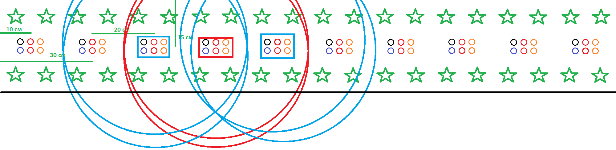

Вот вроде сделал схему ) Если угол рассеивания у светодиодов брать 120 градусов, то при высоте подвеса в 15 см пятно будет диаметром 60 см. Чёрной полосой выделил где будет находиться стенка со светоотражающим материалом, сверху она понятно думаю где Красным и Синими квадратами выделил модули, от которых расчертил окружности с диаметром в 600 пикселей (в переводе на масштаб рисунка будет 60 см). мб что-то не так понял, световое пятно конечно больше перекрывается, чем на 25-40% но если такая схема будет рабочая, то меня это устроит
Буду следить за темой
Если без оптики то модулями нет смысла делать, высота повеса малая. Лучше тогда их просто раскидать по площади равномерно. На днях сделаю светильник для земляники 100*200см по модулям сфотую, выложу
