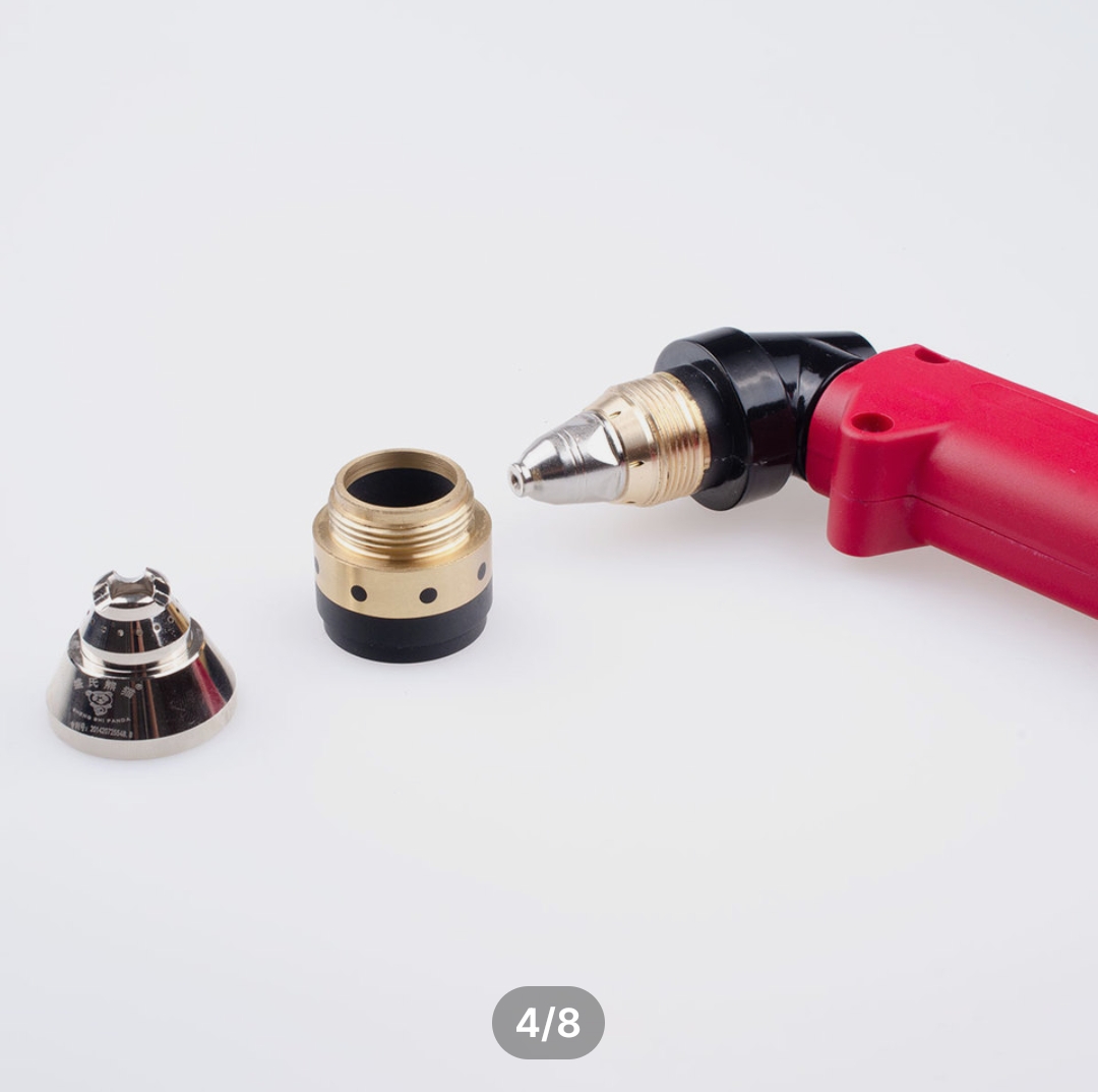

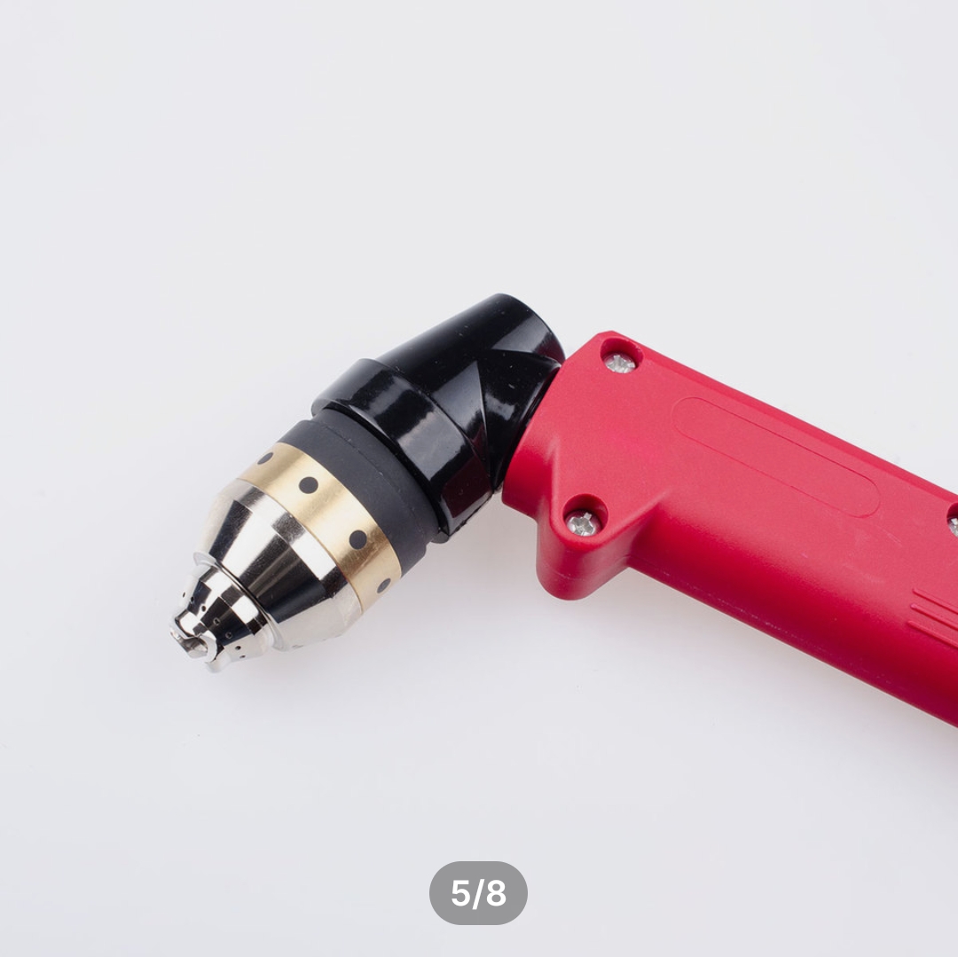

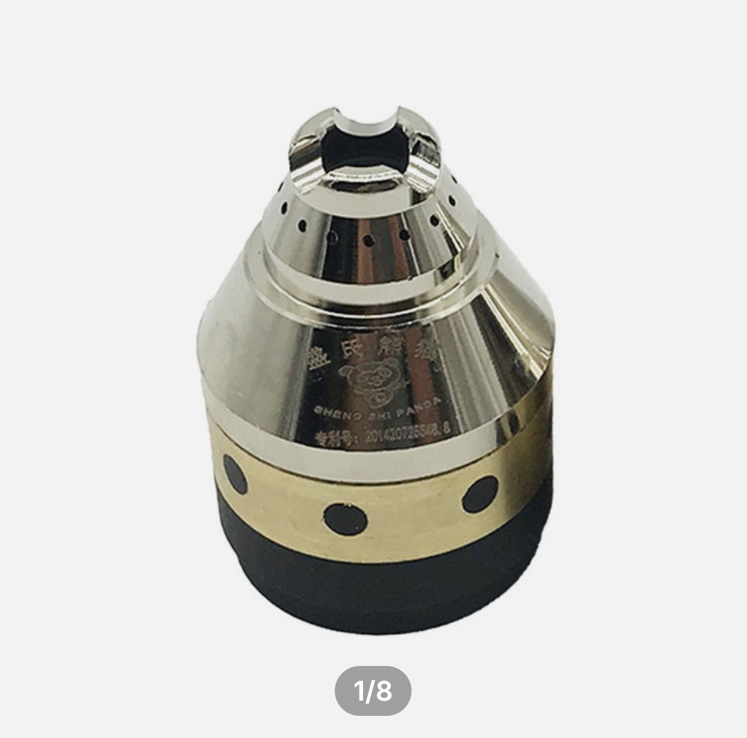

Попался такой интересный защитный колпак на плазморез Р80. Накручивается вместо керамической "юбки". Закрывает сопло полностью. Версия для ручного использования имеет дистанционные выступы. То есть можно опирать этим колпаком на разрезаемый металл. Своего рода замена колёсикам и проволочным приспособлениям для опоры на металл.
Отпишусь как опробую.
