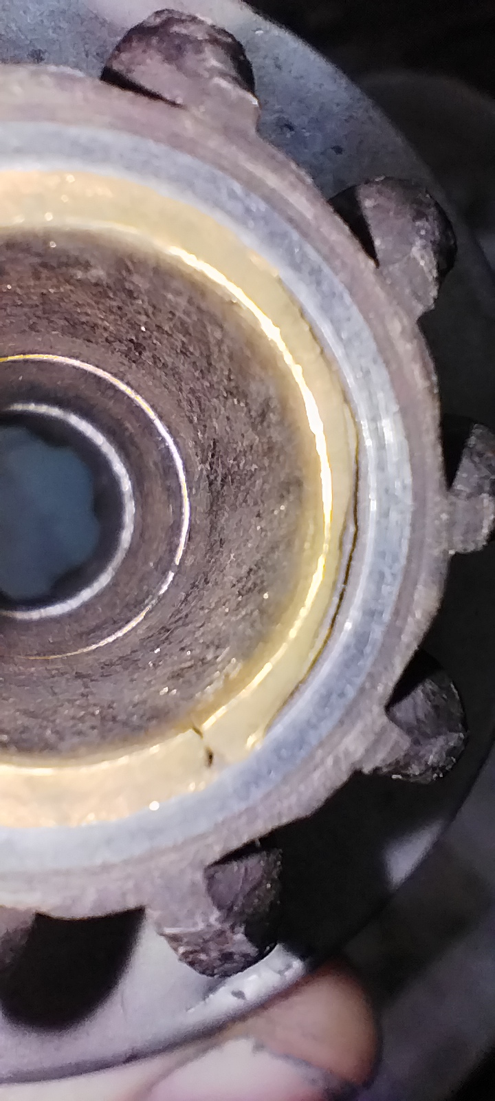

ГАЗ 3309 дизель.стартер БАТЭ 7402.3738. 24В 5.2 квт. Поменял вилку и бендикс.На вилке был большой износ штивтов, на бендиксе большая выработка втулки.Вопрос кака правильно отрегулировать с помощью болта инцентрика вылет бендикса (зазор между шестерней привода и упорной шайбой)? Сколько мм он должен быть? Старый бендикс при вылете упирался в шайбу, (видно на фото выработку на шайбе и на шестерне бендикса),кольцом под упорной шайбой набило кромку на валу ,пришлось наждачной бумагой убирать его так как даже кольцо не снималось.

mas.a77 пишет:
При работе стартера, с учетом того, что на валу и бендиксе "косые" шлицы, его по любому будет прижимать к шайбе.
Я обычно регулирую так сказать на максимальный вылет.
В букваре по моему рекомендуют зазор миллиметра 4, если память не изменяет.

mas.a77 пишет:
Износ от "обильной" смазки.

zahar19 пишет:
mas.a77 пишет:
Это сообщение будет удалено автоматически 07-12-2025 в 21:35:29
Не было там не когда смазки, стартер 2010 года выпуска, ствился в 2012 году с магазина, 13 лет отработал не кто его не обслуживал и не смазывал. Так что на счёт смазки мимо, не угадал.
Не должно его прижимать к шайбе, у меня он прижимался, стопорным кольцом набило бортик на валу. Потом шайбу не мог снять и новый бендикс не налазил на вал.
: 23316
mas.a77 пишет:
При работе стартера, с учетом косых шлицев, Бендикс будет стремиться вылезти из стартера до конца.
: 23316
mas.a77 пишет:
zahar19 пишет:
mas.a77 пишет:

Единственно в вашем случае, непонятно, с какой стороны протерло направляющие на вилке включения? (А то на фото потертости сверху, а так не бывает)
