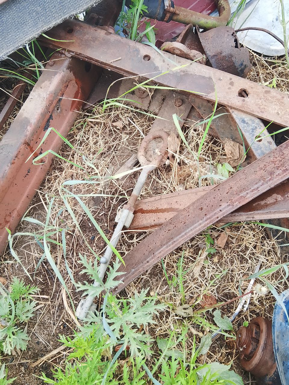

09.07.2021 - 21:45
: 58
лучше помогите мне проблему выше указаную решить lol по возможности с фотографиями)), заранее спасибо)))
: Павловский Посад М.О
01.12.2013 - 18:52
: 7607
Свои Знают пишет:
лучше помогите мне проблему выше указаную решить по возможности с фотографиями)), заранее спасибо)))
В чем проблема, рассверлить отверстия в раме и вставить шпильку и закрутить гайки, все уже разжевали, если не поняли как сделать тогда только один вариант, на весы в металлом.
09.07.2021 - 21:45
: 58
Антон Фадеевич пишет:
Свои Знают пишет:
ищу альтернативу сверлению рамы))) может кто другим способом стягивал, из нескольких вариантов ищу приемлемый для себя)))
: Врн обл, Россошь, Архиповка
22.02.2019 - 12:50
: 906
Свои Знают пишет:
Если раму еще не разогнуло, можно высверлить нижние заклëпки в кронштейнах рессор и кинуть швеллер внутрь рамы между лонжеронами на эти отверстия, а закрепить болтами.
: Новосибирская область
01.12.2010 - 18:26
: 2075
Свои Знают пишет:
Свои Знают пишет:
Швелер или пластины стянуть шпильками сверху и снизу, не будет сверления.
