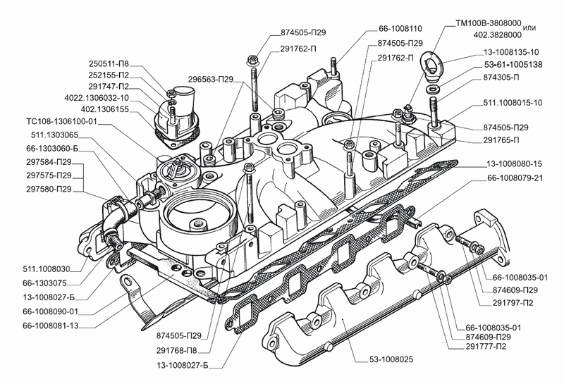

взято с ГАЗ 24 Interceptor 'V8 на http://www.drive2.ru/cars/gaz/24/24/volgoman/journal/288230376152648187/
//www.astaworld.ru/index.php?option=com_content&view=article&id=266&type=2&brand=4&model=72&group=27
66-1008014-30
д
511-1008015-10
у
Коллектор ГАЗ-53 впускной паук ЗМЗ 511-1008015-10
http://www.avtoall.ru/kollektor_gaz_53_vpusknoiy_pauk_zmz-015931/ 16 300 р.
Коллектор ГАЗ-53А впускной паук (под центрифугу) 11 500 р
http://www.avtoall.ru/kollektor_gaz_53a_vpusknoiy_pauk_pod_centrifugu_-6...
01.03.2011 - 21:31
: 16535
пауки одинаковые-только с фильтром прикручивалась проставка под фильтр вместо цетрифуги(делали так когда ставили паук с центрифуги на двиг с фильтром)различия могут быть в форме отливки каналов подвода к цилиндрам.на фото выше видны различия.в блоке под центрифугу два масляных канала идут от насоса-один на центрифугу и с неё слив в поддон.второй канал напрямую в масляную магистраль.в блоке с фильтром канал с насоса один-по крайней мере на тех которые мне приходилось делать или видел у других.клапан на крышке насоса.если поставить на двиг с центрифугой односекционный насос то масло на центрифугу не пойдёт а только на смазку будет идти-был такой казус с движком из ремонта.после замены масла и промывки центрифуги поработал лето и в зиму меняли масло.вскрыли фугу а она как только вымытая и сухая.стали искать причину,дошли до насоса-он оказался односекционным.поставили двухсекционный и масло пошло на фугу.давление в магистрали неизменилось-как было 3-4 так и осталось.двухсекционный на фильтровый не ставили-так что по этому сказать ничего не могу.
