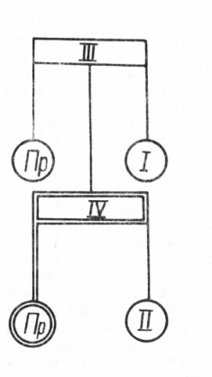

Не забивайте себе голову. Вы же собираетесь мульчировать кустарники на поле? А для этого не нужны большие тяговые усилия, для этого нужна медленная скорость движения. Для этой цели служит ходоуменьшитель. У вас будет 5 задних передач, одна обычная и 4 замедленных. Просто в основной коробке передач нужно включить заднюю и в ходоуменьшителе выбрать нужный диапазон. Скорости при движении задним ходом будут: 0,3 км/ч на 1 диапазоне, 0,6 км/ч на 2 диапазоне, 1,3 км/ч на 3 диапазоне и 3 км/ч на 4 диапазоне. На заднем ходе и прямой передаче в ходоуменьшителе скорость будет 4,67 км/ч. Вашему мульчеру соответствуют по скорости аж 3 разных диапазона. И не нужны будут никакие эксклюзивные редукторы. На которые потом еще запчасти неизвесно где брать.
А реверс нужен для бульдозера, потому что у него частые переключения диапазонов при работе. Сама схема переключения диапазонов под бульдозерение заточена: толкнуть рычаг вперед - включится прямой пониженный диапазон, толкнуть рычаг назад - включится назад ускоренный диапазон. Это что бы при перемещении грунта не махать рычагом по всей кабине и не искать передачи.
Кстати, схема переключения в ходоуменьшителе, мягко говоря, забавная.
