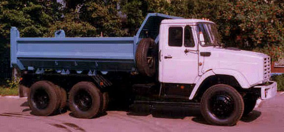

Если заводской и кузов 4,5 метра, то скорее всего это самосвал на трехосном шасси.
Строительный:
Или сельскохозяйственный:
Теоретически это может быть двухосный на шасси 433180, или что-то похожее, не пошедшее в серию и очень редкое.
