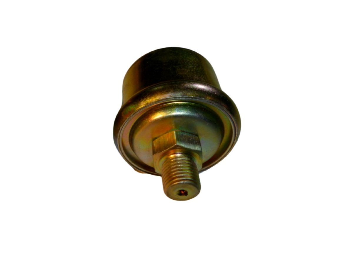

Алексей, я че-то не понял ты предлагаеш расковырять Воздушный датчик и взять с него эту клемму?
Может покажешь как у тебя это получилось!
Да нет отсоедени от воздушного датчика там стоит переходник вот его и возьми и присоедени к ДД или как он там называется бычковский датчик вот такой наверное на бычке стоит я не знаю
Вот Серж показал (пост 150), на дальнем плане такие сейчас стоят, а надо поставить такой как на переднем плане. И вот я не совсем понял как от тех что на заднем плане колодки приспособить к тому, что на переднем плане
Ну мужики вроде получилось. Поставил грибок-бочонок ММ355 взял под болтик он дешевле. И ввернул температурный датчикТМ-100. Разобрал евроклеммы. Там маленький зажимной контакт типа мама. Взял собрал новый проводок на одну сторону обычную маму на вторую мини папу. Этот мини папа окурат залез в контакты разобранной евроклеммы. Все обжал термоусодочной трубкой. Получается, что в случае необходимости можно без труда восстановить прежние соединения. теперь температура показывает уже более корректно. "Электрическое" давление почти копирует механнику. При включении зажигания стрелка давления перестала улетать к максимуму. Встает на ноль (правда чудок причуток выше ноля), при запуске поднимается, паралельно механическому манометру. Осталось приладить контрольки и воздух подцепить. Всем знатокам и спецам помогавшим в решении даной проблемы огромное спасибо! Отдельное спасибо Сержу 79, Николаю с.с и Алексею!

Лёш привет! Думаю у меня сейчас тоже не плохо вроде вышло. А вот хоть убей твою модификацию колодок не понял! Если я правильно понял ты нашел ответную колодку к колодке которая с пружинным фиксатором. Если да то мне в магазах объяснили, что таких не существует!

Лёш, так у меня на датчике давления воздуха стоит точно такая же колодкак как на твоей первой фотке (пост 165) на температурном датчике. А ты сам этот переход сделал или так и было с завода? Сейчас вглядываюсь в фотки и вроде как врубаюсь, что ответная часть должна существовать и в продаже. Надо будет поискать. Вот хорошо, что я ничего не отрезал. Если найду ответки сделаю все как вы говорите по феншую! К стати в панели тоже ничего не резал просто воткнул тоненькие минипапы в МТЗовске миниколодки минимамы (ответных колодок не нашел даже на разборе. Сказали, что они только на самих приборах и стоят). стянул поперек жгитиком пластиковым весь получившийся пучок, чтоб от тряски не выпали!

Доберусь до боливара поиспытываю! Да понятно, что породия, а не евро никакое, это так, что бы в разговоре понятно было!
Так на вид они все одинаковые, только хар-ки по давлению разные, да разъемы у кого папа, у кого под болтик и евры.
ну да одинаковые . только все разное
Толик идеш к ресиверу и снимаеш переходник с воздушного датчика . там тоже евро разьем и выход мамы 2 тоесть переходник
Толик
вот на фото посмотри ответная колодка
Как не существует в продаже может и нет а вот на тракторе есть на датчике воздуха
