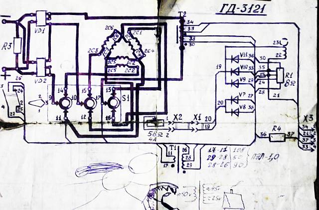

айбулатов роман..., эту схему я скопировал с внутренней стороны крышки генератора:
А вот по этой разбирался как всё работает:
Других схем по этим генераторам у меня больше нет.

Добрый день,дайте мне марку и электро схему этого сварощного генератора.

Добрый день,сасибо за схему.
