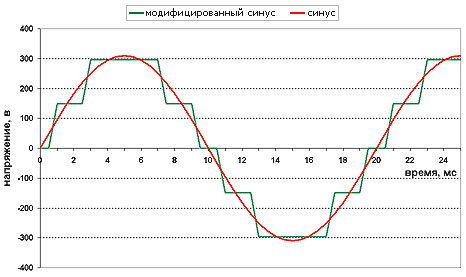

Во-вторых, дешёвых инверторы не дают синусойду, что приведёт к перегреву насоса.

Лучше обратите внимание на форму выходного тока, вот же блин, забыл слово, в сети у нас синусойда, дешёвые стабилизаторы дают меандр, т.е.
меандр
А он движку не желателен бы.

Не любят такие преобразователи работать на индуктивную нагрузку, а такой насос практически сплошная индуктивность, это можно компенсировать только за счет большого запаса по мощности. Поэтому проще приобрести 12в погружной насос. Бывают такие специально для автомобилистов, машину мыть. В ведро с водой кинул и вперед. Или же использовать центробежный погружной насос, типа фекального.

Самый простой вариант купите генератор на 1,5 -2 кВт, по ценам не выше 12-13 т. р., иначе спалите и машину и насос и преобразователь. Преобразователь рассчитан максимум на 600 Вт в пике, итого, подойдет на ноутбук, ТВ, но не как на индуктивную нагрузку, как сказали выше синус не тот и КПД низкий. Вот в этой теме, тема, я выкладывал на примере синус генератора и обычной сети 220 В, даже он не совсем чистый, а что говорить о преобразователе.
