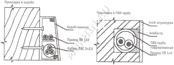

Теперь о материалах и комплектующих. Основа любой электропроводки - провода и кабели. На рис. 5.1.1 показаны некоторые их виды, наиболее часто применяемые при монтаже внутренних домовых электросетей.
Рис. 5.1.1. Провода и кабели проводки
Рис. 5.1.2. Электроустановочные изделия
Рис. 5.1.3. Прокладка проводов и кабелей в коробах и трубах

Защиту проводки от повреждений обеспечивают короба и трубы (рис. 5.1.3). Имеющиеся сейчас в продаже короба, выполненные, например, в форме плинтуса, органично вписываются в интерьер помещения. Наконец, для крепления проводки (или труб с ней) к поверхностям стен, полов, потолку и т. д. служат различные скобы и ролики-изоляторы (рис. 5.1.4, рис. 5.1.5).
