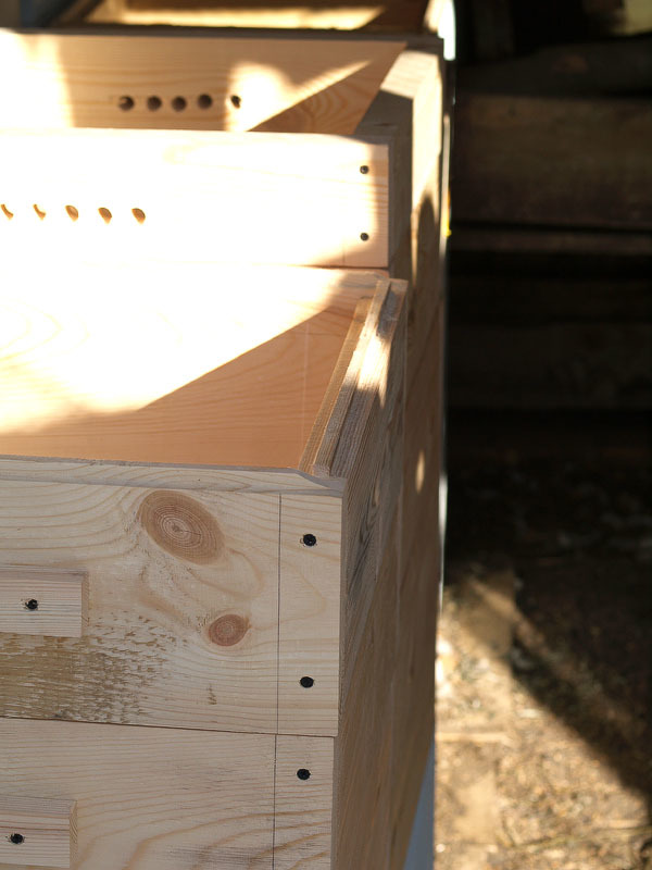

У меня вот такой. Почти бесплатный. Сейчас ульи на нем делаю.

"Гамов Иван" пишет:
Хороший станочек, сам наверное делал.

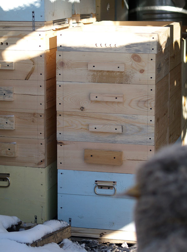

Гамов ИванУ нас тоже станок используется для производства своих ульев))
Мощный у вас станок.

Я на нем даже бревна 150мм вдоль распускал, диск на 420 ставил.

Вот что у нас получилось. Сначала сделали двухкорпусные двенадцатирамочные, сейчас часть корпусов переделываем на однокорпусной двенадцатирамочный с двумя магазинами.

Я тоже использую двенадцатирамочные с магазинами.
