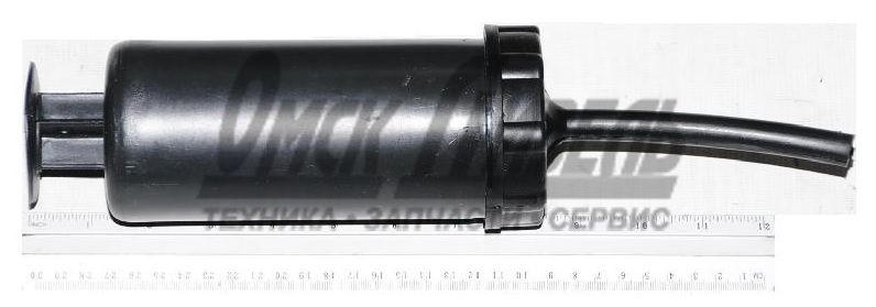

Здравствуйте. Мужики, подскажите, хотел масло в коробку мтз 82 долить шприцом как на фото через щуп, и из-за собственной криворукости отломил носик у шприца, этот пластиковый носик в коробку упал. По идеи пластик перемелется и потом масло поменять, промыть салярой. Или нет? Надо коробку разбирать доставать этот кусок?

В общем пару часов сегодня поработал, и слил масло. Процедил его через крупную сетку - подходя кусков пластика на сетке осталось, половина может или чуть больше, по объему. завтра еще салярой сполосну коробку и масло новое налью. Немного погоняю, через недельку может опять поменяю масло. Чет неохота коробку разбирать

а тут пластик, на худой конец вскрыть крышку и достать руками этот кусок, зачем тратить столько времени, денег и сил на смену масла и да там пробка сверху ставишь воронку и льешь без всяких нагнетателей и объем там как ни как около 50 литров, этим нагнетателем по литру можно опуриться заливать до китайской паски..
