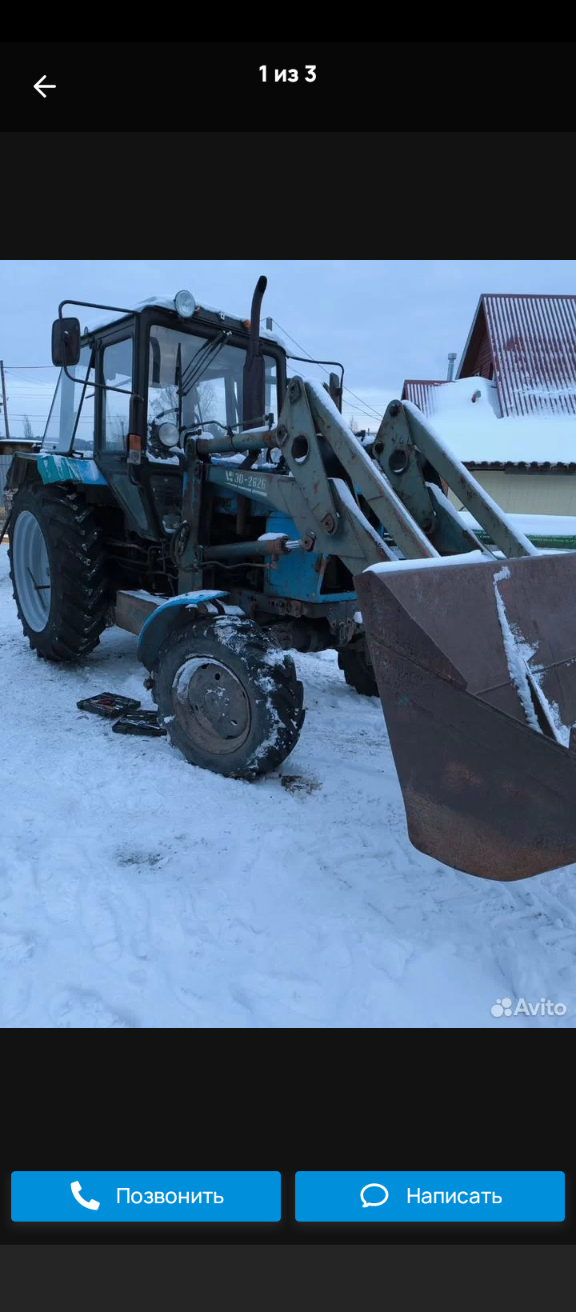

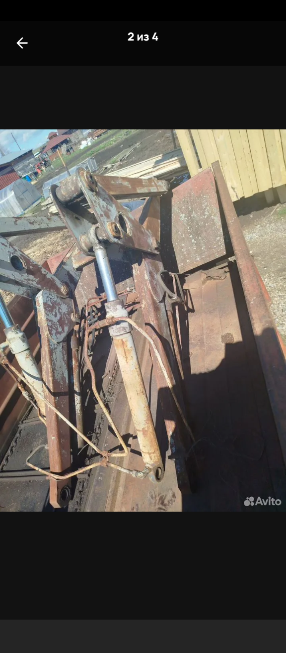

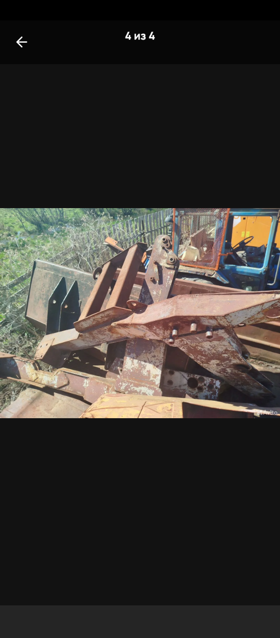

Всем здравствуйте! Приобрел бу кун на мтз, уже установил и работаю. И стало мне интересно, что это за модель. Бывший хозяин сказал, что это часть от экскаватора погрузчика, у него и мтз был с реверсом, якобы бывший экскаватор, только экскаваторная установка снята. Помогите опознать, что за модель.

Здравствуйте коллега. Это ПФН-0,38.

Здравствуйте, я думаю, что нет. Здесь штоки у гидроцилиндров толще и у стоек есть небольшие различия. Хотя может разные модификации были
