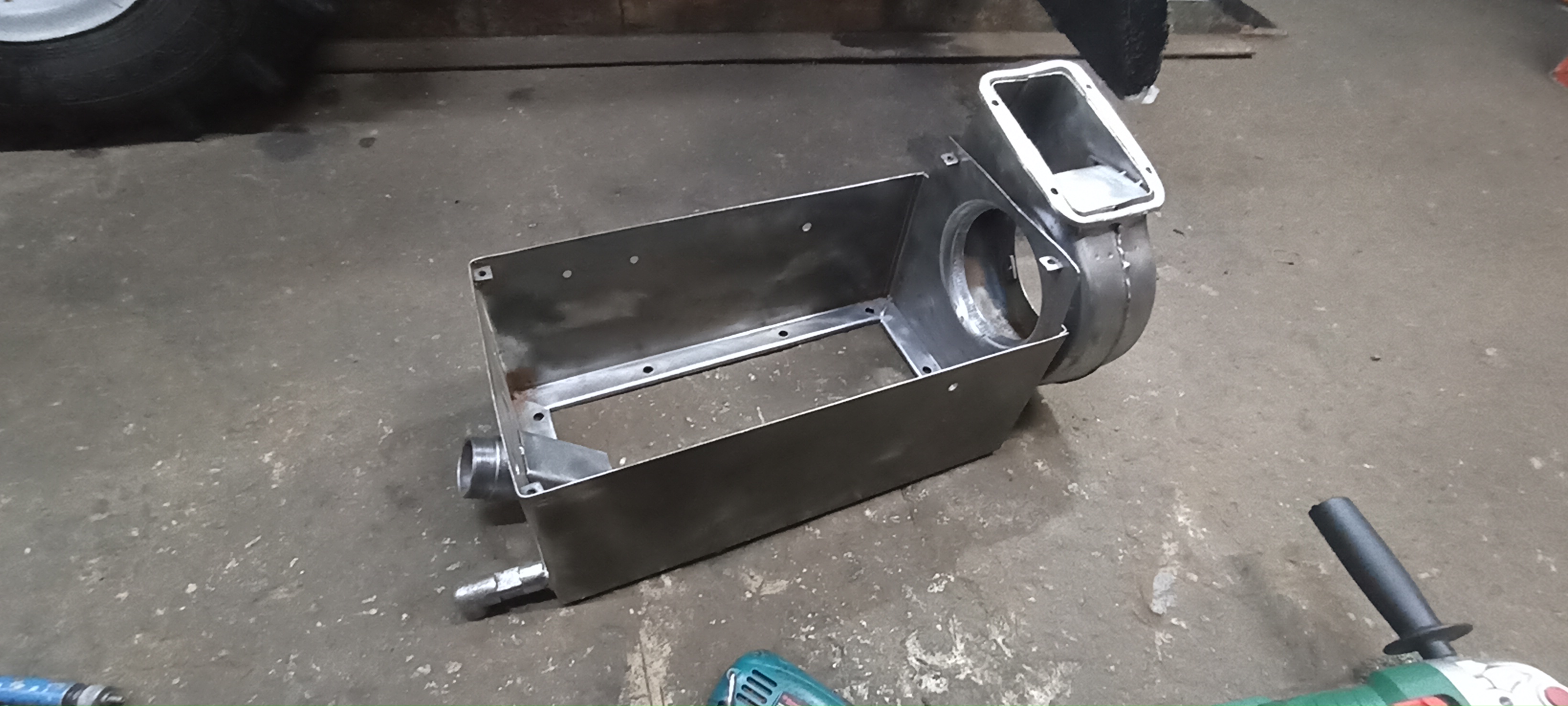

Раздобыл этот отопитель на авито, и решил поставить себе в трактор. Для начала его немного привел в порядок. Подскажите пожалуйста, кому приходилось видеть этот отопитель воочию, как он охлаждает? И охлаждает ли вообще?
В инструкции по эксплуатации говорится о двух режимах работы, охлаждению и обогреву . Поэтому и интересуюсь.
