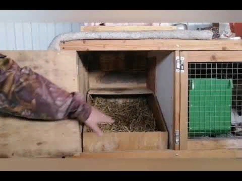

Здравствуйте друзья. Я начинающий в мире животноводства опыт черпаю из интернета.
Пожалуйста посмотрите видео, я решил сделать классические клетки на сетке, но с бункером для пометоужаления как у клеток по методу Михайлова. Что скажете про такую конструкцию.
P. S "По моему мнению идея хорошая, но исполнение не очень" laugh

Здравствуйте. Это устаревшая система. Забудьте про дерево, особенно бруски, только железо, сетка, профильные трубы. Для содержания в помещении ничего лучше промышленных клеток не придумали. Для уличного мне нравятся клетки Евгения Маклякова. Всё остальное не от бога. Можете конечно искать свой путь, но все в итоге приходят к классическим вариантам

У меня были такие клетки, только из металла

Для чего делают такие вкладыши в маточника? Это улучшает выживаемость крольчат?
: Тамбов
26.11.2020 - 12:51
: 960
Andrey_71 пишет:
Для удобства обслуживания. Это улучшает комфорт кроликовода. А так любой хороший маточник улучшает выживаемость

Помогите с размерами. Хочу сделать маточник вынимаемый, внутри клетки и вкладыши внутри. Что нашел в интернете, так высота вкладыша 25см, а высота маточника 30см. Входное отверстие 15 по центру. Так получается вкладыш вход перегородит.
маточник лучше делать под свои клетки, так будет удобнее работать

Сам маточник предполагается с размерами 35 ширина, 40 глубина, 35 высота. А вкладыш какой сделать размер, не пойму.

ширина и глубина должны соответствовать внутренним габаритам маточника, а высота 10-12 см обычно делается. Вкладыши эта тема для навесных маточников, если Ваш ставится внутри, то он вообще не нужен

А в чем разница, внутреннего и навесного? Почему в навесном нужен а во внутреннем нет?

Навесной каждый раз убирать неудобно, он как правило не легкий и крепления у него сложные, удобнее вкладыш вытаскивать. А внутренний он порой сам как вкладыш, просто коробка с дыркой, когда надо достал и почистил

То есть во внутренний маточник вкладыш не нужен?

Да, можно без него, главное, чтобы борт был, крольчиха сама всё сделает

У меня при кормлении сеном лучше всего себя показали клетки с наклонным комбинированным полом (спереди доска под наклоном, сзади сетка) с сенником обязательно спереди, а не сбоку. Получается минимальный отход сена и минимум уборки. Большую часть роняемого сена кролики доедают. В клетках с ровным сеточным полом пробовал подставлять под сенник дощечки - все не то, затаптывают, а если вовремя не убрать и зассыкают, чего не бывает в клетках с наклонным полом и передним сенником.

Клетки из брусков, но сгрызть кролики их не могут,. Заранее продумывал, прежде чем делать клетки.
